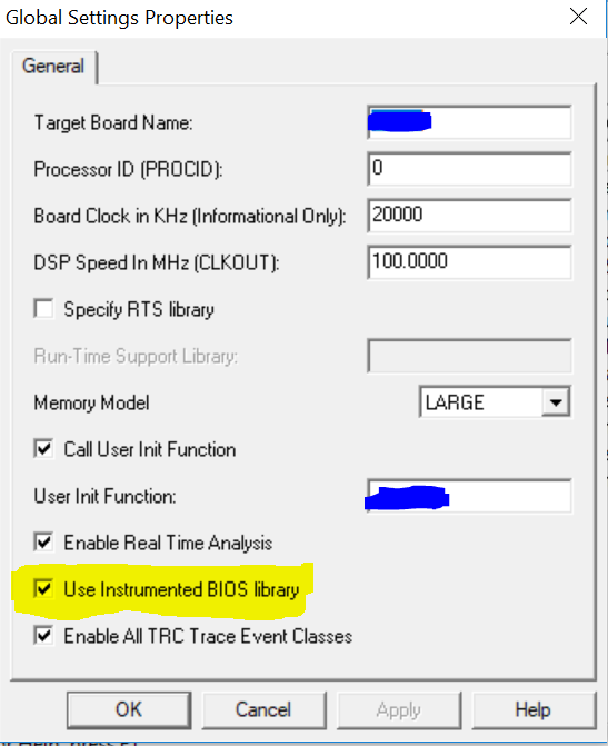

    大家好、我想告诉大家、我的 DSP/BIOS 版本是5.42.1.09、我的 CCS 版本是5.5.0.00077、我的处理器是 TMS320C5517、现在我仍然无法包含已检测的 BIOS 库。 请查看图片中的亮点区域。
    一旦我包含已检测的 BIOS 库、在工程编译期间会出现"Cannot find file BIOS_NONINST.a55L"错误。
    尊敬的 Jian:
    您能清理并构建吗? 然后将编译输出粘贴到文件中、然后将该线程附加(请勿复制/粘贴完整文本)。
    Todd

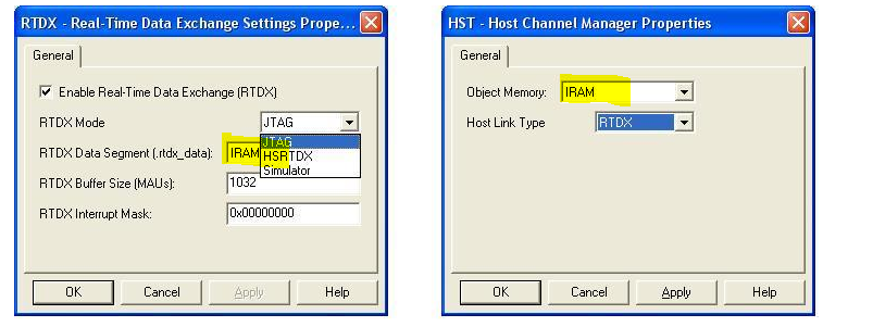

    我参考过这个网站
     从启用 RTDX 以显示 RTA 运行时主机部分
    正如我在上图中强调的那样,RTDX 数据段和对象内存对于加载 CPU 数据非常重要吗? 网站上没有解释。 我的 CPU 负载始终为0。
    Jian Da
    [引用 user="Todd Mullanix"]您能清理并构建吗? 然后将编译输出粘贴到文件中、然后将(请勿复制/粘贴完整文本)附加到此线程。
    请附加包含构建错误的完整构建输出。
