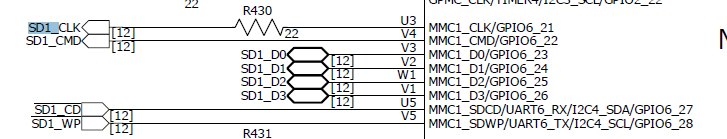

我的定制 AM5708板配置为选项1引导序列(SD 卡、后跟 eMMC)。 加电时、我预计 SD1 CLK 线路中会发生一些切换、但这对我来说是平坦的。 我可以获取有关此行为的一些指针吗? 我检查了原理图。 SD1确实是我正在使用的 SD1。

    我正在使用 SD1_*引脚进行 MMC 引导。 SYSBOOT 为100000111b。
    请发布焊球编号。 此器件没有任何名称以 SD1_开头的引脚。
    它们在这里:
    谢谢你
    Biser、我是否必须上拉 SYSBOOT14和15? 在检查清单[1]中、对于 AM5728/18、SYSBOOT14必须拉至 VSS。 和 SYSBOOT15至 VDD。 这是否也适用于 AM5708?

    正确的引脚。 对于 SYSBOOT 引脚、请阅读 AM570x TRM Rev. G 中的33.2.4节
