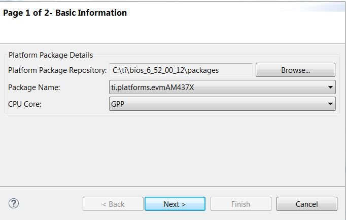

我在 CSS 的7.2.0.00013n´t 中找不到如何更改 EXT_RAM 的值。
我想将其从0x80000 (128MB)更改为0x40000000 (1GB)。
我相信"linker.cmd"文件是由 CCS 在构建时生成的。 此文件具有以下状态:EXT_RAM:org = 0x80000000、len = 0x80000。
    您是否正在使用 RTOS 处理器 SDK? 如果是、则在构建期间生成 linker.cmd。  要更改存储器配置、您需要修改 RTSC 平台。 我将要求 SYS/BIOS 专家提供有关这方面的更多信息。
    是的、我使用的是 RTOS 处理器 SDK:TI-processor-SDK-RTOS-AM437X-EVM-04.00.00.04
    该平台由 SYSBIOS 定义、与 CCS 版本无关。 在您的 CCS 中--- >项目--- >RTSC 工具-->平台--> >编辑/查看,选择您的平台:并在此处编辑。 您也可以创建新平台。
    此致、Eric
    尊敬的 Eric:
    在我选择 CCS 之后显示的表格--- >项目--- >RTSC 工具-->平台--> >编辑/查看,指向"c:\users\mborges\myRepository\packages/",为空。 它不显示要选择的封装或内核。
    我´ve 了"c:\ti\BIOS_6_46_05_55\packages/ti\platforms\evmAM437X\"和"c:\ti\BIOS_6_46_05_55\packages/ti\platforms\evmAM437X\package\"、但没有任何变化、没有要选择的软件包或内核。
    Marcio
    请查看我之前发布的图片,它是 c:\ti\BIOS_6_46_05_55\packages 目录以打开,不要转到下面的 ti\plates\....
    此致、Eric
    我的错。 "C:\ti\BIOS_6_46_05_55\packages/"起作用。
    谢谢你。
