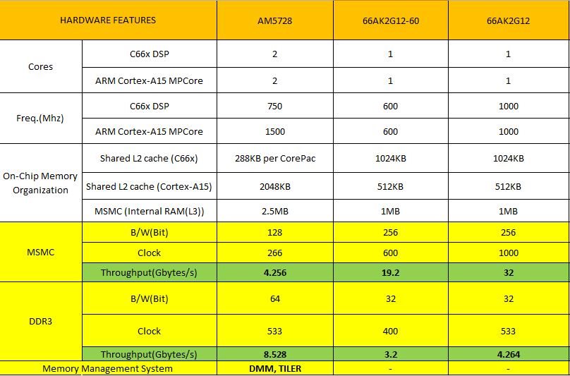

尊敬的团队:
我发现 AM5728的存储器架构与 Keystone1/2有很大不同、因此我认为无法使用基于 Keystone 的数据。
Keystone2的 MSMC 具有与 DSP 时钟相同的时钟、但 AM5728的 OCM 最大为266Mhz。 我计算了以下最大吞吐量、您能否检查我的计算结果是否正确?
谢谢、此致、
SI

    你好,Sung-IL
    看起来此帖子是在没有正确响应/关闭的情况下锁定的。
    按照 Jian 的要求,计算结果看起来不错。
    此外、我想向您指出以下应用手册
    www.ti.com/.../sprac46.pdf
    作为 AM57x 系列的资源。 这适用于 DRA7x 系列器件,AM57x 与它们共享一个系列,因此您可以利用本应用手册中发布的大多数数据。
