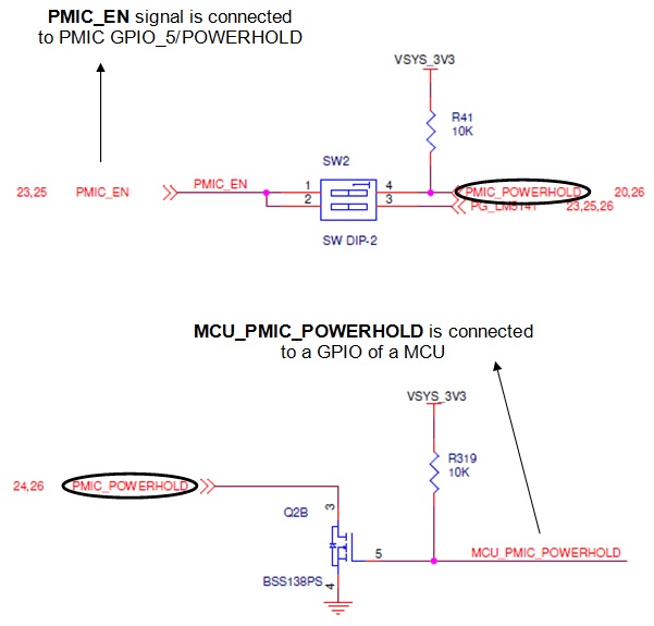

我必须能够在我的硬件中重新启动 Linux,但不能关闭电源(某些数据在 RAM 中, 并且在重新启动后必须可用)。
哪种是正确的硬件连接?  我正在对进行滤除
"DRA71x LCARD CPU 板- REV B2"(即 AM5708 + TPS651963),其中 AM5708 的信号 RSTOUTN 连接到  TPS651963的 GPIO_1; 请注意  "GPIO_1 = nRESWARM "  :因此我的系统正在  断电。
如何解决此问题?  你给我一个孔连接吗?

    您好、Carlo、
    有两 个芯片勘误报告 防止了热复位(RESETn)后访问 DDR。 这些咨询意见是 i727和 i729。 这些建议的解决方法要求您执行冷复位(PORz)或在热复位期间复位 DDR 芯片。 这两种情况都将擦除 DDR 内容!
    由于这些限制、TPS65916只能执行冷复位 (PORz)。 因此、您需要将数据保存到非易失性存储器中。
    您还有其他原理图问题吗?

    无论如何、根据芯片勘误表 i727和 i729、我们计划使用针对 i862报告的"实现1":"PMIC 在 RSTOUTN 连接到 PMIC NRESWARM 输入时将 PORZ":
    为了让软件关闭 PMIC、我们将 PMIC NRESWARM 输入连接到配置为 GPIO_2的 PMIC 引脚2;尤其是:
    -对于重新启动实现:GPIO_2保持在逻辑'1'、AM5718将 RSTOUTN 置为有效;PMIC 保持在活动状态、因为 POWERHOLD 处于逻辑'1'
    -对于断电实现:GPIO_2设置为逻辑"0"、PMIC 从活动状态到关闭状态的位置(当然 DEV_ON 位必须为"0")
    您认为这是正确的实现吗?

    尊敬的 Marco:
    听到您能够通过冷复位解决保留数据的问题是很好的。 如有疑问、请将 GPIO_5/POWERHOLD 上拉至 VRTC。 但对于 GPIO_2、它不会被使用、因此应根据 TPS65916数据表将其保持浮动。 也可以用作 I2C 控制的 GPIO、用于您自己的应用。

    当然、我们将保持 GPIO_5/POWERHOLD 上拉至 VRTC、此外、我们的操作系统将控制 GPIO_2、以使 GPIO_5/POWERHOLD 变为逻辑"0"、从而关闭 PMIC。
    您是否认为 GPIO_2与 GPIO_5/POWERHOLD 的连接是一种可靠的解决方案、可以在不启用重启和断电功能的情况下实现重启?

    您能否解释一下您尝试从参考中更改设计的原因? DRA71x LCARD CPU 板- REV B2中的复位连接按原样正确。
    "请注意  "GPIO_1 = nRESWARM "  :因此我的系统正在  断电"
    PMIC 不应从 nRESWARM 引脚断电。 请从 POWERHOLD 引脚上断开除 VRTC 上拉电阻器之外的所有引脚。 请对此进行测试并报告您的结果。

    最初、我们决定对 i862使用"实施2":
    -使用外部电路为 AM5718生成 PORZ
    在此实现中,POWERHOLD 被下拉至 GND,因此允许软件关闭 PMIC
    但是、如 SLVUAO4C 第14页所述:"如果 POWERHOLD 设置为 GND 并且禁用了 AUTODEVON、则 PMIC 将在热复位序列期间关闭"、这对我们的实现不是很好
    因此、我们最终决定对 i862使用"实现1":
    我们可以避免使用外部电路来生成 PORZ,因此我们也可以优化成本
    - AM5718 RSTOUTN 连接到 PMIC NRESWARM 输入、PMIC 直接将 AM5718 PORZ 置为有效、与"DRA71x LCARD CPU 板- REV B2"中的情况完全相同
    -POWERHOLD 被上拉至 VRTC,因此在这种情况下,不允许软件直接关闭 PMIC,这是我们唯一的“实现1”缺点
    为了克服这一缺点、相同的"DRA71x LCARD CPU 板- REV B2"使用了此解决方案:
    据我所知、当 MCU 将 MCU_PMIC_POWERHOLD 引脚设置为"1"时、信号 PMIC_EN (GPIO_5/POWERHOLD)变为"0"、PMIC 开始转换到关闭状态。
    在我们的实施中、我们希望避免使用此外部电路、只需使用 PMIC 本身的 GPIO_2、以便在我们希望操作系统关闭 PMIC 时将 GPIO_5/POWERHOLD 设置为"0"。
    我们已经尝试过此实现、它运行正常、我们只需要知道您是否认为它可以真正用于生产、或者它是否有任何缺点。
    请告诉我们。
    Marco
    Mi Marco
    抱歉、听起来电路不工作。 现在我知道你需要一种关闭的方法,因为 POWERHOLD 被保持在高电平。 如果您想继续使用 GPIO_2、应确保将其配置为开漏模式。 否则、GPIO_2可以驱动3.3V 信号(VIO 电平)、从而导致与仅支持1.8V 电压(VRTC 电平)的 GPIO_5引脚发生电压冲突。

    感谢你的答复。 关于 GPIO_2、我忘记了表示我们将+1.8V 用于 VIO。
    根据您的建议、我很快将在 PMIC 论坛上发帖。
