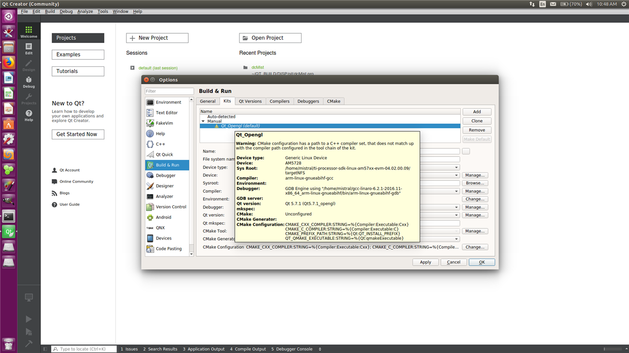

我已经使用 ti-processor-sdk-linux-am57xx-evm-04.02.00.09 SDK 编译了 qt-Everywhere opensource-src-5.7.1。
编译的 qt5.7安装在~μ C/ti-processor-sdk-linux-am57xx-evm-04.02.00.09/targetNFS//usr/local/Qt5.7.1_OpenGL/中
我已注册 http://processors.wiki.ti.com/index.php/Sitara_Linux_Training:_Hands_on_with_QT  我下载了 qt-opensource-linux-x64-5.7.0.run 并安装了相同的文件。
尽管提到了 AM335x 的步骤、但我还是遵循了相同的步骤、因为 AM335x 和 AM5728都来自 Sitara 系列。
我会收到警告、例如 Qt 版本不支持 Device type (设备类型)。 如果我选择“设备类型”作为“通用 Linux 设备”,则没有“设备”的下拉选项。这就是为什么我选择“桌面”作为“设备类型”。 让我知道这样做的原因。
Biswajit

    我已经按照您的建议添加了步骤8。现在、警告消息会更改为"cmake 配置有一个指向 C++编译器集的路径、该路径与套件工具链中配置的编译器路径不匹配"
     "Compilers"选项卡中的"Configured Compiler"路径:/home/mistral/gcc-linaro-6.2.1-2016.11-x86_64_arm-linux-gnueabihf/bin/arm-linux-gnueabihf-gcc.
    请告诉我为避免警告而需要做的更改。
     Cmake 配置:
    CMAKE_CXX_COMPILER:STRING=%{COMPILER:Executable:Cxx}
    CMAKE_C_Compiler:string=%{Compiler:Executable:C}
    CMAKE_PREFIX_PATH:STRING=%{Qt:QT_INSTALL_PREFIX}
    QT_qmake_executable:string=%{Qt:qmakeExecutable}
    屏幕截图:
    Biswajit
