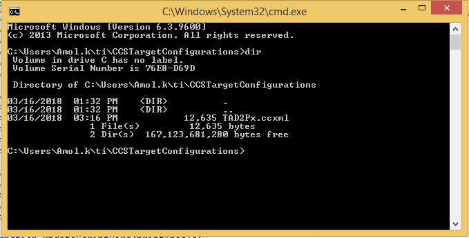

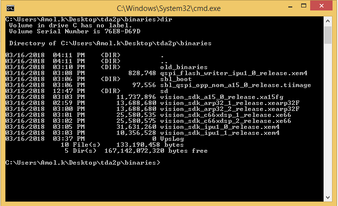

    您好、Abhay、
    能否在 basedir 中运行 ls 命令并共享结果? 谢谢。
    Rishabh

    您好、Rishabh、
    "configFilePath"和"Basedir"的 dir 命令的 PFA 屏幕截图。
    Abhay
