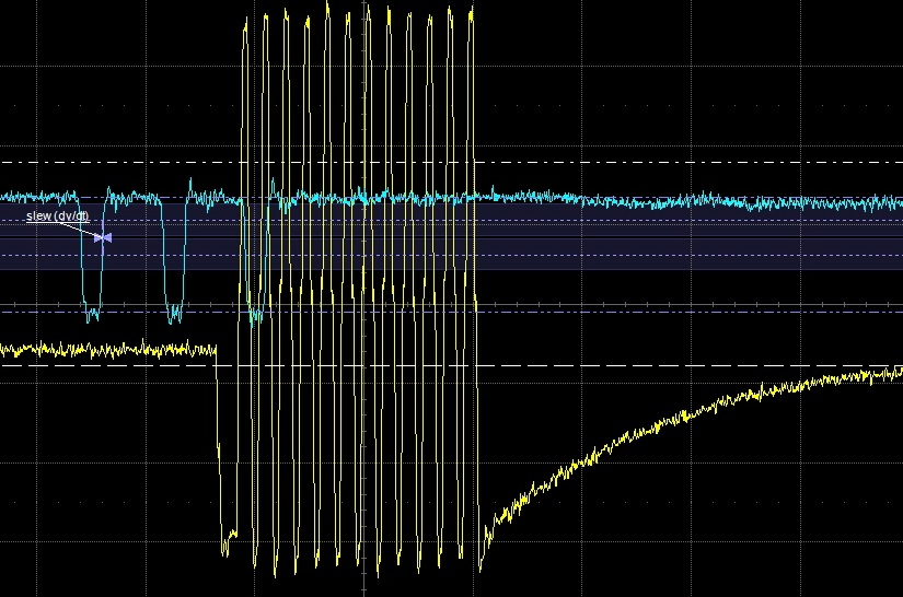

在 AM5726 DDR3L DQS 波形上发现的 CTM 异常、如下所示。 蓝色表示 CE、黄色表示 DQS。 当 DQS 信号结束时、返回需要很长时间。
CTM 还在 DRA62x 上使用了相同的 DDR3芯片、但没有看到这种尾随产品。
您能否提出这种拖长距离的原因? 谢谢你。

    您可以共享 DDR 配置吗? 这与 DRA62x 有何不同?
    您知道何时捕获 DQS 吗? 它介于读取还是写入之间?
    此致、Siva

    由于您提到客户在 DRA62x 上看不到相同的行为、我很想知道 DRA62x 系统和 AM572x 在使用 DDR 控制器设置、DDR3存储器和 DRAM 设置方面有何区别。
    如果您有这些详细信息、可以帮助共享这些信息来调试此问题吗?

    我使用 AM57x EMIF 工具计算 DDR 控制器设置参数、发现 CTM 的设置有一些差异。 我要求客户比较参数并进行一些测试。 目前他们没有提供反馈。 因此、此问题正由客户处理、我将在他们有结果时告知您。
