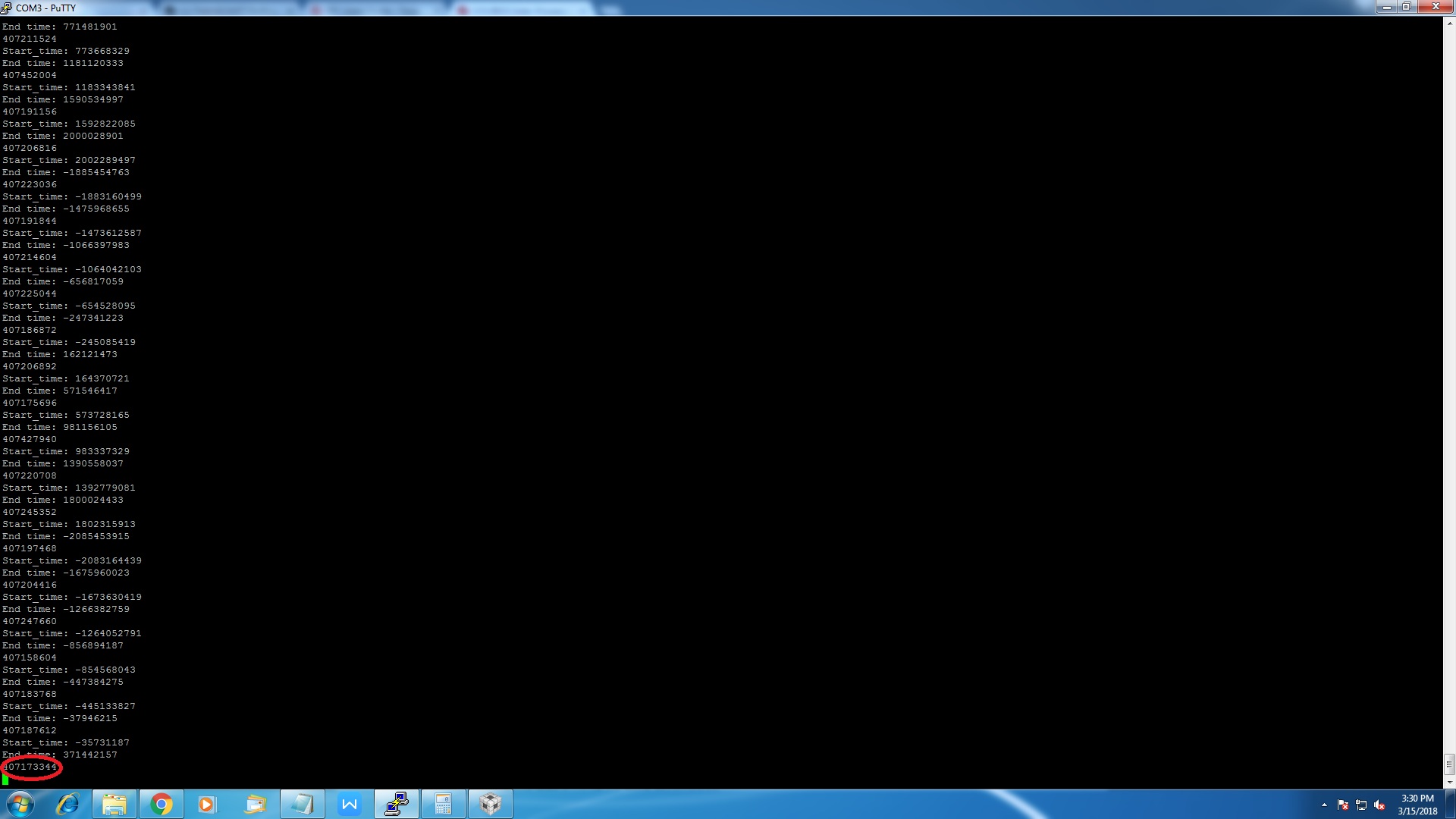

    我使用此函数来查找从外部存储器(物理存储器)读取数据(大小为637000字节)所需的时间为407300000计数。
    这意味着时钟频率为1000MHz。 时钟节拍为1nsec、这意味着读取这些字节、处理器需要407300000 nsec、即407.3mil。 分析是否正确?

    这是使用计时器函数分析一段代码并解释结果的正确方法。 通常、您需要优化编译测试代码并在靠近 CPU (例如、L2)的内存中运行代码、还需要设置高速缓存以获得更好的性能。 此外,您还可以使用*(UINT32_t*)访问 DDR 数据。

    我将类型从 uint16_t 更改为 uint32_t、现在从物理存储器读取637000字节所需的时间为350毫秒、以前为407.3毫秒。
    如何将其减少到微秒?
    如何设置高速缓存以获得更好的性能?
    如何在更靠近 CPU 的位置运行内存中的代码?
