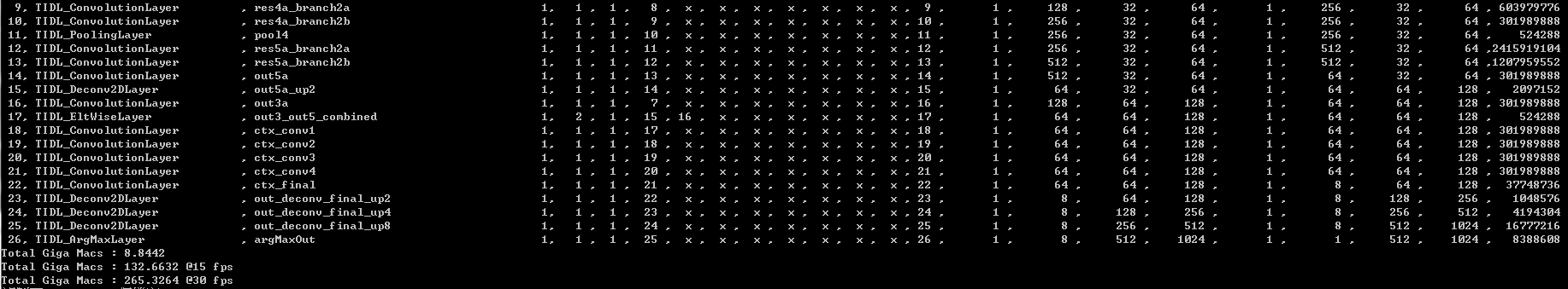

我正在尝试使用 TIDL、我在评估模型的 Mac 时遇到了一些问题。
从 TIDL_model_import.exe,我可以从日志中获取模型的 Mac。
如下所示:
我尝试了同一款原型原型,不同的咖啡因模型,一种是稀疏的,另一种不是。
但获得相同的 Mac。
从纸张上我知道我们可以通过稀疏属性来减少 Mac (由于大量零)。
是否有任何方法可以根据稀疏度来评估总体 Mac?
因为我不熟悉 EVE 内核、所以我认为 EVE 内核可以利用稀疏度来获得更好的性能。
如果有任何错误,请告诉我。
非常感谢。

    尊敬的 Eric:
    我们将在导入工具中检查此问题、以确定在稀疏度方面没有获得正确的 MAC 进行更改。 同时、您可以在平台(EVE)上运行实际的 ti_dl 算法、并且可以根据稀疏度评估整体 MACS。
    Praveen
    您好 Praveen、
    感谢您的回答。
    您能给我提供有关在 EVE 上运行 ti_dl 算法的更多详细信息吗?
    您是在 SD 卡上运行 TIDL 用例构建吗?
    或者使用 CCS 上的"eve_test_dl_algo .out"加载并运行?
    从哪里可以获得 Mac 的数量?
    黎志颖
    您可以在其中的任何一个上运行。 我建议在 CCS 上运行。
    Praveen
