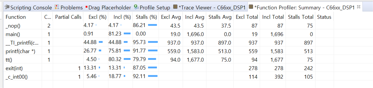

    他们可以针对 AM5728的 C66X DSP 运行如下功能分析。
    但是、他们无法使用 DSS 发送此数据。
    能否再次检查他们的 DSS 代码?
    谢谢、此致、
    SI
    上面所示屏幕截图中的数据不是构成 CCS 函数分析器的数据。 它是来自跟踪分析器的函数分析数据:
    dev.ti.com/.../
    可以通过 DVT 脚本编写跟踪分析器脚本。 它有自己的 API。 但是、DVT 脚本支持已被弃用。 它使用的 CCS 的最后一个版本是 CCSv6.2。 如果客户希望继续执行 DVT 脚本、则需要使用 CCSv6.2:
