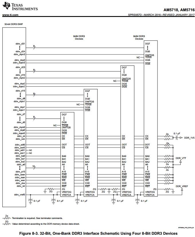

我在配置4 x 8位532 MHz 芯片的 DDR 集 时遇到问题 MT41K512M8DA-107 xit:P
连接到一个 EMIF 接口。

第一个问题是:对于'struct dplls'对象的'dr'字段、我应该使用哪些值
DDR = DDR_DPLL_params_2128mhz
2.第二:寄存器的正确值是什么(在 EMIF 工具生成之后)? 如果您为我的配置使用 GEL 文件、情况会更好。
谢谢。
    已通知解除武装、复员和重返社会专家。 他们将在这里作出回应。
    Igor
    关于 PLL 设置的第一个问题-是的、这是要使用的正确功能。 关于第二个问题、应使用 EMIF 工具输出的寄存器来设置 DDR 接口。
    其他一些评论/反馈:
    1)项目1C、详细信息22:您如何到达针对 DDR 存储器的输出驱动器阻抗的 RZQ/6? 这是通过仿真实现的吗? 如果没有、我建议使用 EVM 设置
    2)项目1D、详述26/27:Addr/Cmd 和数据总线的驱动器阻抗似乎不够强。 我不确定您是如何实现这些设置的。 请分享有关这些设置的更多信息
    3) 3) 3)您能否在加载配置并运行 HW 调平后转储所有 EMIF 寄存器?
    0x4c000000至0x4c00031c
    此致、Siva

    1)、2)
    无仿真、仅测试值。 尝试了很多不同的套件。
    3)。 根据您的建议、我准备了具有寄存器转储的新集合。
    配置:532Mhz、每个 EMIF 32位、1 EMIF、8位 DDR 芯片、密度= 4Gbit、其他根据 EVM 设置
    寄存器转储:
    调用'board_init_f'后转储:
    一般而言、在这里发布是没有意义的。
    通过将 DDR1_VREF 连接到 DDR_REF_OUT 来解决问题
