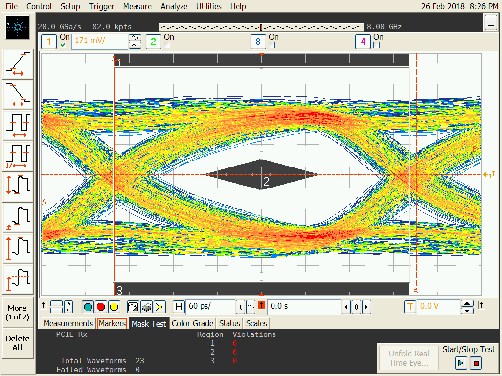

器件型号:AM5716
AM5716通过与 USB3.0共享的 PCIe 接口1 (USB_RXP/N0、USB_TXP/N_0)与另一个 PCIe 器件"开关"耦合。
请参阅随附的此 PCIe-device "switch"处的接收信号眼图。
我尝试在尽可能靠近接收器的位置进行测量。
信号不对称。 如何通过预加重来改进它?
必须写入哪些寄存器和值?
谢谢你。
Udo
    您好、Udo、
    这是一个非常好的眼睛! 我认为无需更改任何相关内容。
    您好- DK-,
    非常感谢; 这是一个好消息!
    但是对于即将推出的项目:
    AM5716中是否有任何寄存器用于"捕捉" PCIe 接口1上的 PCIe1.1 Tx 信号(USB_RXP/N0、USB_TXP/N_0)、以备将来需要。
    Udo
    Udo、
    不支持 PCIe Tx 调整。
