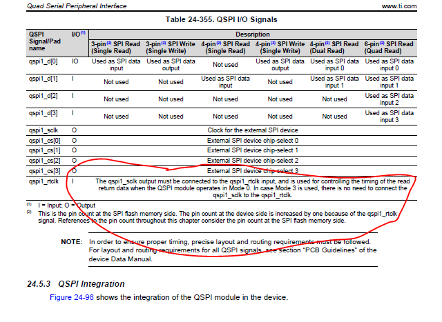

您好,专家:
在 TRM 24.5.2中、表24-355给出了 QSPI 信号说明。
因为我们使用的是 Spansion、而 Micron QSPI 在4位 QSPI 模式下工作。
它遵循 SPI 模式3。 我们要删除 QSPI1_RTCLK 信号(TDA2E-17的引脚 H3),只需将 QSPI1_SCLK 信号连接到 spainsion QSPI 存储器即可。
它可以在 TDA2E-17上工作吗?
此致!
韩涛
    大家好、Tao、
    在 TDA2-17x17上、您还无需将 qspi1_SCLK 连接到 qspi1_rtclk (在模式3中)。
    Yordan
    Yordan 您好:
    感谢帮助我确认。
    此致!
    韩涛
