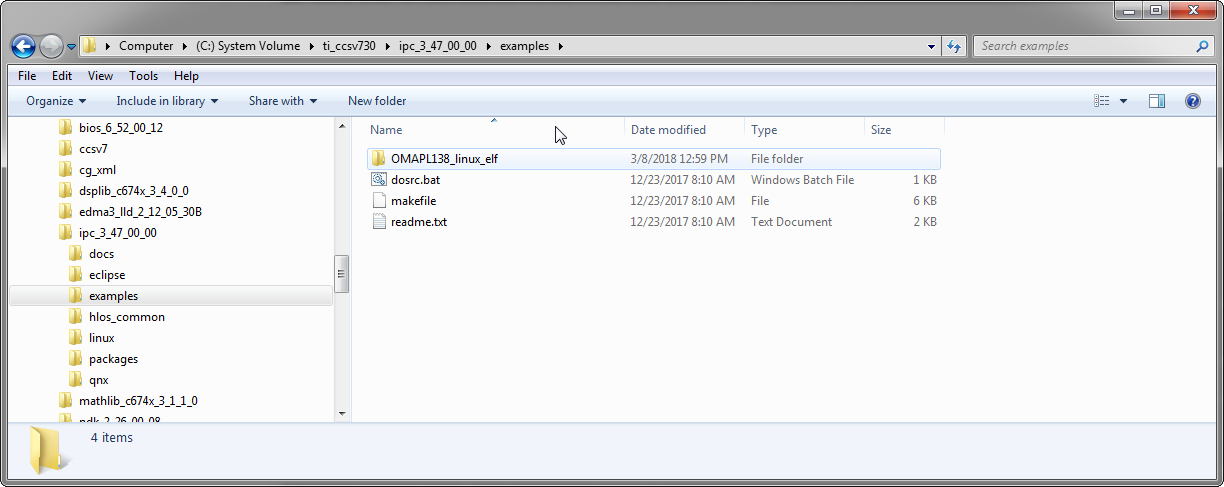

我已安装 CCS (v7.3.0.19)和 PROCESSOR-SDK-RTOS-OMAPL138 (v4.2.0.9)。
我成功地重新编译 PDK 和编译/运行了驱动程序示例项目。
我现在正在尝试构建和运行 IPC 示例。
根据 IPC QSG,我应该能够使用“gmake IPC_examples”从 SDK 安装路径构建示例。
processors.wiki.ti.com/.../Processor_SDK_IPC_Quick_Start_Guide
但是、我收到一个错误消息、"没有要构建的示例"。
我可以在 IPC_3_47_00_00\examples 目录中看到一些示例,因此我不确定这一点。
SDK RTOS 确实没有 IPC 示例、还是缺少步骤?
运行 IPC 示例的最佳方法是什么?
    我们将对此进行研究。
    Yordan
    您好 Jason、
    对于 OMAP-L138、目前运行 RTOS 的 ARM 和 DSP 之间没有 IPC 的示例或支持。 该器件当前仅支持运行 Linux 的 ARM 和运行 RTOS 的 DSP 之间的 IPC。 如果您希望为本例构建 DSP 端示例、 则应该能够通过运行 gmake IPC_examples 来实现此目的。
