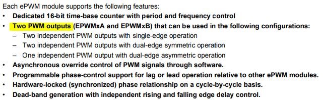

是否可以在 AM5706中输出6通道 PWM 以控制2个电机?
我发现 AM5706中有3个 PWMSS、每个 PWMSS 可以生成2个 PWM 输出。
因此、我想检查3个 PWMSS 是否可能控制2个电机。
谢谢、此致、
SI
    你(们)好 SI
    是的、Thomas Leyrer 和团队拥有基于 PRU 的实施方案、以实施额外的 PWM。 目前在 K2G 上展示了该实现方案、但也应在 AM570x 上工作。 我会将此主题分配给 Jason 以提供更多指导,请随时通过离线方式与我们联系,了解有关机会和使用案例的更多详细信息。
