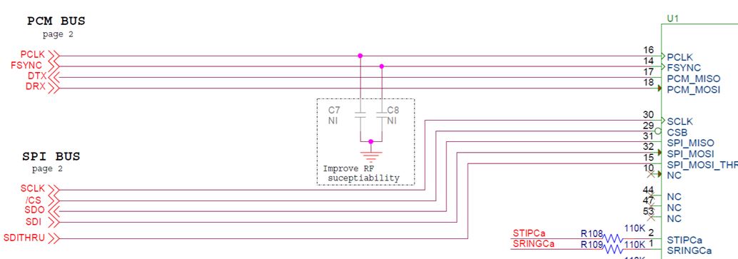

我的客户希望将 Si32283连接到用于 TDM Tx/Rx 的 McASP、并希望确认仅将 ACLKx 连接到 Si32283的 PCLK 是否正常、并且无需连接 ACLKRx。
例如、是否可以在下面的 AM3358和 Si32283之间进行连接?
McASP_ACLKx <->PCLK
McASP_FSX <->FSYNC
McASP_AXR0  <-> PCM_MISO
McASP_AXR1  <-> PCM_Misi
建议的 Sil3228连接如下所示。
软件是 Linux PSDK v4.0、但我认为这对该硬件配置无关紧要。

    在这种情况下、只有接收通道可以工作。 您需要同时连接 ACLKR 和 ACLKX 位时钟、以便发送和接收通道都能工作。
    有一点、如果 Si32283是位时钟主器件、这将是有效的。 是这样吗?
    是的。 我建议将 Si32283用作位时钟主器件。 您的意思是、如果 Si82283是位时钟主器件、而 McASP clk 是从器件、则这种配置是可能的、对吧?
    BTW、在本例中、ASYNCTM 位是否应为"0"? 尽管当 ASYNC 位= 0时、无论位时钟来自哪个位、CLKX 都用于 CLKR。
    谢谢、此致、
    SI
    是的、您是对的、我忘记了 Async 位的这件事。
