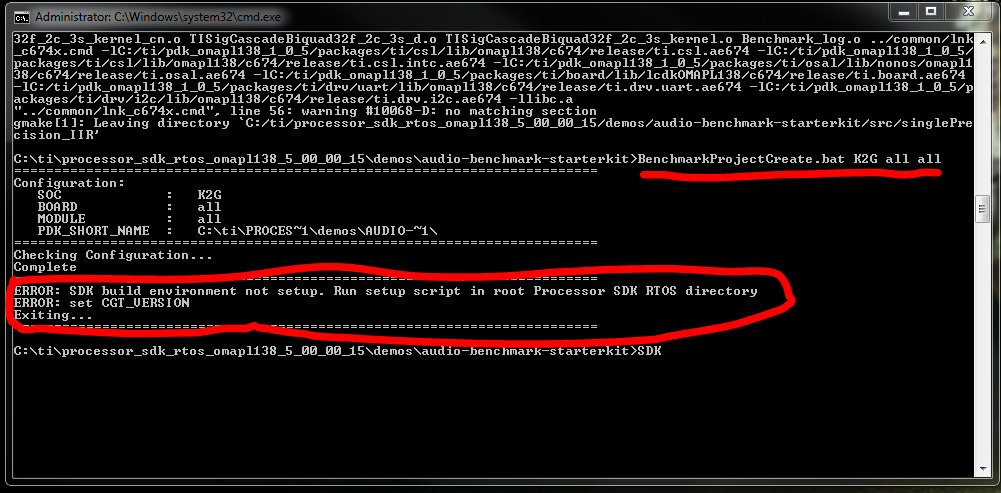

我使用 的是 OMAPL138/C6748 LCDK、并尝试通过 链接 http://processors.wiki.ti.com/index.php/Processor_SDK_RTOS_Audio_Benchmark_Starterkit 遵循 Processor SDK RTOS 音频基准测试入门套件
 我在设置 Processor SDK RTOS 构建环境时遇到了问题
那么、我不能像这个图那样生成项目文件
我是一名初学者、不熟悉此 DSP 内容。
谢谢你

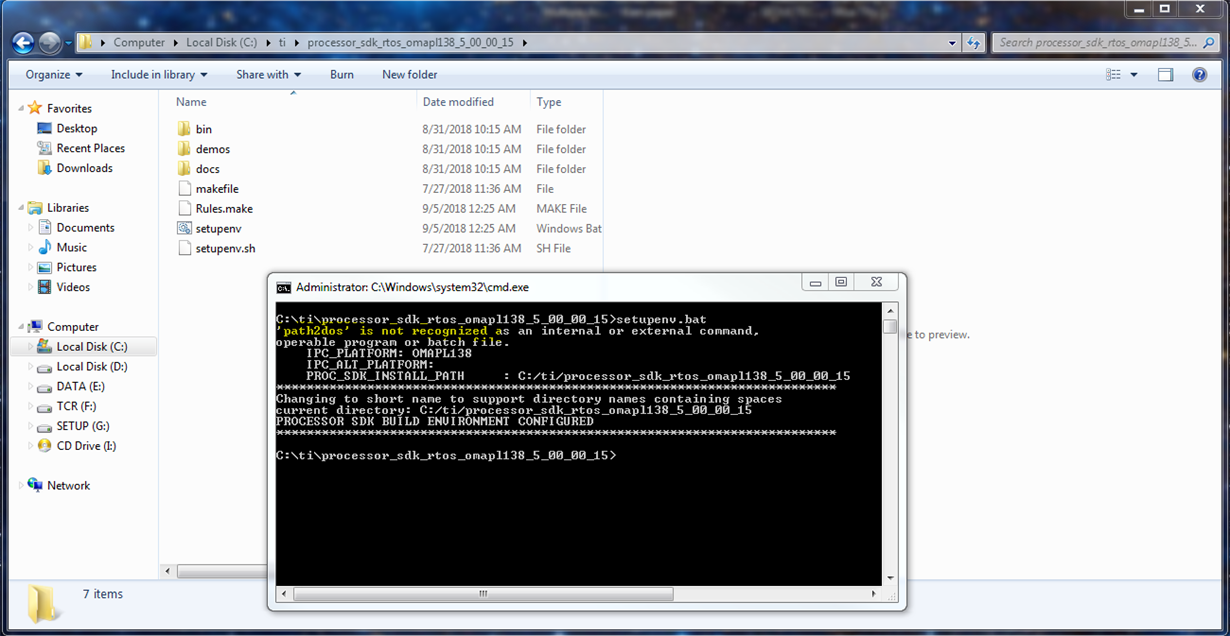

    我最终能够再现这一点 我将研究这一点、并在我有权变措施后在这里发布回复。
    请使用此更新的 BenchmarkProjectCreate 脚本。
    /cfs-file/__key/communityserver-discussions-components-files/791/4370.BenchmarkProjectCreate.bat
    可以通过运行以下命令来构建项目。
    CD C:\ti\processor_sdk_rtos_omapl138_5_00_00_15\demos\audio-benchmark-starterkit
    set sdk_install_path=C:\ti
    set tools_install_path=C:\ti
    BenchmarkProjectCreate.bat omapL138
