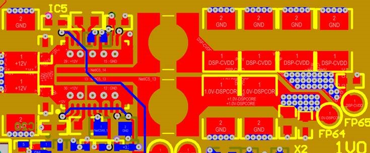

    UCD7242提供了一个密度非常高的电源解决方案。  因此、封装较小、电流较大。  UCD7242周围覆铜的实现会影响其性能。  请在 UCD7242区域提供 PCB 布局的图像。  该铜有多厚?

             PCB 是一个10层1.6mm FR4电路板。 以下是一些视图:
    • 全局视图顶部:UCD9222位于底层(蓝色-图片的左下角)、UCD7242位于顶层(红色-图片的左上角)、其中包含所有电源组件(电容器、电感器)
    • 仅 UCD7242的缩放视图
    • 接地平面:4个完全完整的接地平面覆盖板
    • 铜:18µm 内层、12µm 末端厚度30µm 外层
