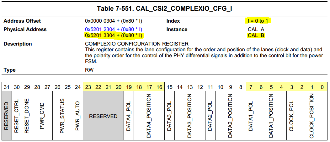

TDA3 TRM 表示  、ISS 的 CAL_A 上有一个 CSI2_PHY1、它由5条信道(4条数据信道+ 1条时钟信道)组成。
1) 1)以下配置寄存器:
该寄存器对于 CAL_B 模块的意义是什么? 如果我理解正确、CAL_B 模块上没有任何 PHY。
除了两个实例、有2个可用的偏移(对于 I=0和 I=1)、因此有4个不同的偏移:0x52012304、0x52012384、0x52013304和0x52013384
您可以检查此问题吗? 该寄存器在四个偏移中的每一个偏移有什么用途?

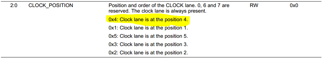

2) 2) TRM 具有以下有关时钟通道的注意事项:
但是、让我们看看之前被提醒的寄存器中的时钟位置位域的说明:
它可以选择将时钟通道放置在位置4。 那么、事实是什么?
Alex
    尊敬的 Alex:
    TDA3x 中有两个 CAL 模块实例、它们完全相同、区别在于 PHY 仅连接 CAL-A CAL-B 没有 PHY。
    由于两个模块相同、因此寄存器也相同。 因此、我们可以看到该 PHY 配置、甚至适用于 CAL-B
    Brijesh
    尊敬的 Alex:
    是通道4不能用作时钟通道。 注释正确、寄存器描述不准确。
    Sujith
    请注意、寄存器也从位置1开始计数、而上面的注释与引脚名称对齐、即从0开始计数。 因此、实际上、您不能使用0x5 =时钟通道位于位置5 (通道4)。 通常、您不能将距离 PHY 内核最远的通道用作时钟、这只是一些硬件限制。 位置5 (通道4)恰好是具有该限制的位置。

    您好、Brijesh。
    但索引0和1意味着什么?
    CAL_A 和 CAL_B 有两个寄存器、而每个寄存器有一些基于索引的额外偏移。
    非常感谢。
    Alex
    尊敬的 Alex:
    这些索引来自具有2个 PHY 的祖先器件。 在这些器件中、每个 CAL 能够控制每个 PHY、因此2个 COMPLEXIO_I 寄存器的索引= 0至1。 不过、对于 TDA3x 情况、我们只有1个 CAL 配置唯一的1个 PHY、因此您应该只查找0x5201 2304+(0x80 * I)(其中 I = 0)物理地址。
