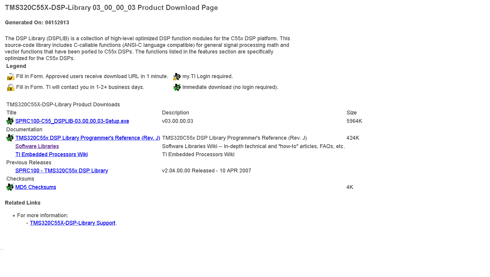

是否可以使用 TI 的 C553x 进行图像和视频处理?
我希望在 可穿戴显示器上显示图像或视频。 是否可以使用上述 DSP? 如果不是、TI 提供的同样与 MSP430G2553兼容的廉价替代产品是什么?
提前感谢。
    您好、Trupti、
    TMS320C55x DSP 可以执行图像处理。 此外、还有一个适用于 C55x 的优化通用图像处理库。 您可以在以下位置找到它:
    http://www.ti.com/tool/sprc101
    通过此站点还可以获得用户指南和相关文档。
    Tsvetolin Shulev
    感谢你的答复。
    如果我要将 TMS320C5535用于我的应用、那么对于 DMD2000 (微镜显示器)、我是否需要使用 DLPC2607?
    请建议。
    谢谢、此致。
    不可下载。
    是的、您需要 DLPC2607等显示控制器。
    下载链接、我将在内部进行检查。
    Tsvetolin Shulev
    谢谢你。
    请就 C5535的图像处理库提供帮助。
    您能否再次尝试在以下位置下载:
    Tsvetolin Shulev
    SIR、在此链接上、sprc101[图像库]不可下载。
