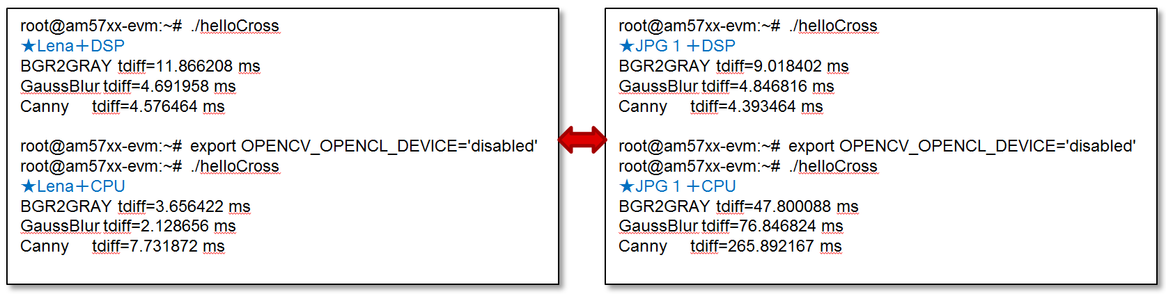

在阅读以下 SDK 手册期间,我们的客户正在使用 OpenCL/不使用 OpenCL 评估“OpenCL 卸载示例”的示例代码。
客户正在使用 TMDSEVM572X。
http://software-dl.ti.com/processor-sdk-linux/esd/docs/latest/linux/Foundational_Components_OpenCV.html
在“Lena.png”映像数据的情况下,客户能够确认类似的性能。
root@am57xx-EVM:~#./helloCross
★Lena+DSP
BGR2GRAY tDIFF = 11.866208毫秒
GaussBlur tdiff =4.691958 ms
canny    tdiff=4.576464ms
root@am57xx-EVM:~# export OpenCV_OpenCL_DEVICE_'Displayed'
★Lena+CPU
BGR2GRAY tDIFF = 3.656422ms
GaussBlur tdiff = 2.128656ms
canny    tdiff=7.731872 ms
作为下一步、在客户更改大于 Lena.png 大小的图像数据后、客户再次对其进行评估。 为了更加具体、客户准备了两个 JPEG 文件(大小:A4纸、颜色、300dpi [2600pixelx 3600像素])并对其进行了评估。 这种性能的结果表明、性能非常高、如下所示。 由于客户怀疑数据缓存是否正常工作、客户尝试交替进行评估。 但是、这些结果显示了相同的结果。
您是否能够预期这些结果? 客户怀疑此评估不正确。
如果您能够分享您对此的建议/意见、我们将不胜感激。 如果您需要这些 JPEG 文件,我会请求它们。

    您好、Miyazaki、
    但是、这些结果显示了相同的结果。
    进行比较、结果相同。
    从使用 JPG1和 JPG2的测试中、我看到 OpenCL 卸载速度快于禁用速度。

    很抱歉我迟到了。 客户想要知道的是、
    客户准备的 JPEG1。 此 JPEG1大小大于 Lena 大小。 客户验证了这一点、但是、无论使用的是大尺寸数据、在启用 OpenCL 的情况下、性能都不会降低。
    结果非常好、但客户不确定结果是否真实。 因此,客户正在询问专家对 OpenCL 的经验。 我不熟悉 OpenCV。
    宫崎
    您好、Miyazaki、
    这些数字很可能是真的。 它将基于这些 OpenCV 库的算法。
