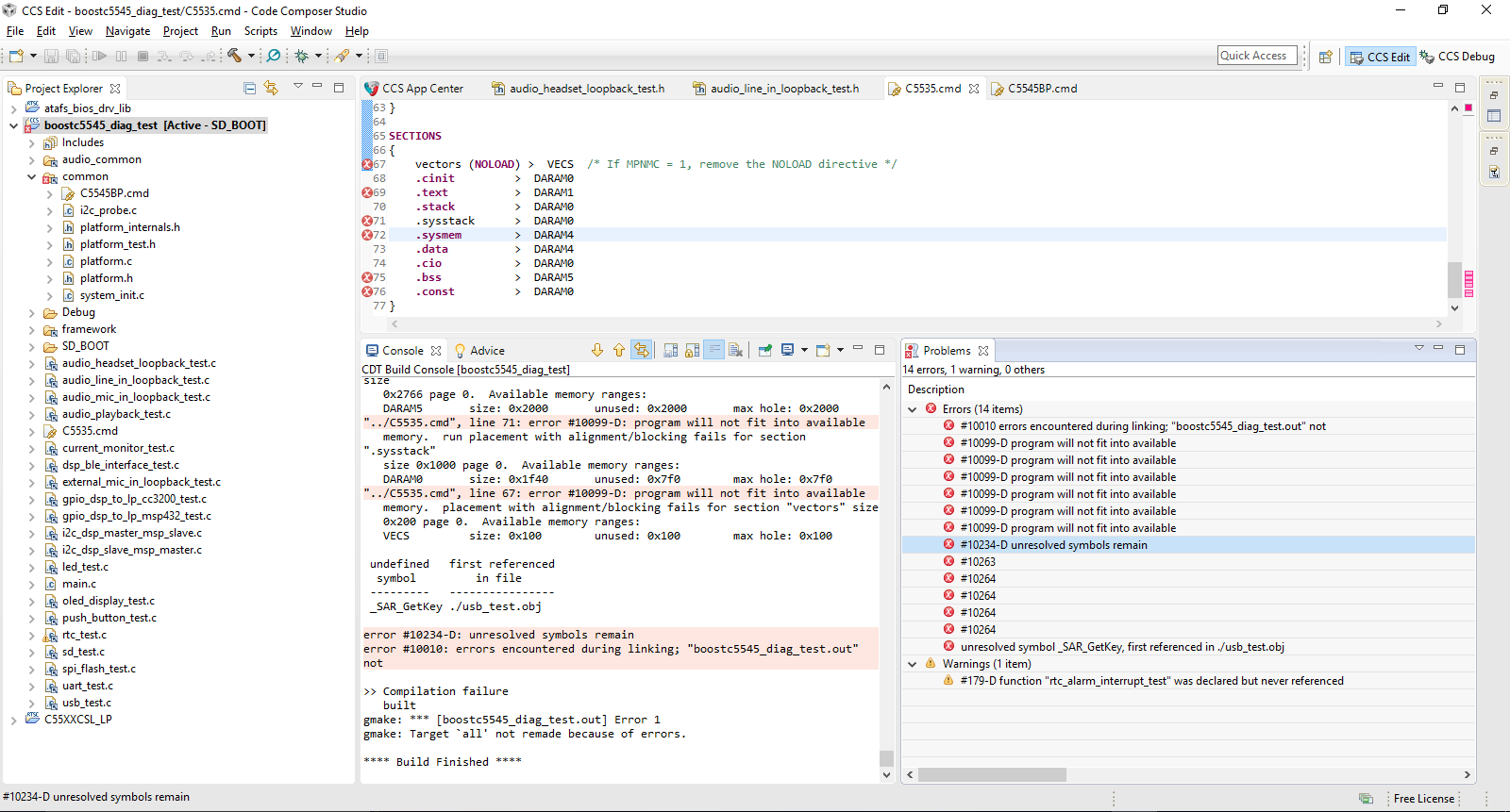

我正在尝试借助 PDF"基于 C5535 eZdspTm的语音识别参考设计"评估 eZdsp C5535开发套件(第5.2.3节)。
使用 CCS v 6.1.0进行编译后、它会返回大量错误。
我没有尝试使用 CCS v4.2.4、它会生成但不会创建.out 文件。
感谢您的任何帮助。
下面是 CCS v6.1.0的错误图像。
PDF: http://www.ti.com/lit/ug/tidubj5a/tidubj5a.pdf
    首先、您需要在项目中添加 C55x CSL 库。
    请访问 www.ti.com/.../sprui92.pdf
    第"2.3章"构建设置"、了解更详细的分步指南
    BR
    Michail
    我已经按照 PDF 中的步骤进行了操作。
    但仍然有很多错误、如果我解决这些错误、则会出现新的错误。
    您是否只有 C5535专用的用户手册、因为 PDF 适用于 C5545。
    我使用的是 CCS v6.1.0和 CSL v3.08

    我已经尝试了 PDF "EZDSP5535_QuickStartGuide"、内置示例在 CCS v4.2.4中可以正常运行、但在 CCS v6.1.0中不能正常运行(LED 项目错误:参考项目"eZdsp5535bsl"在工作区中不存在)
    说到 PDF "sprui92"中的语音演示、 您之前曾建议使用 CCS v6、我之前发布过错误
    是否有任何其他方法可以解决这些错误
    根据线程标题、您有基于 C5535的器件。 为什么要为 boostC5545_diag_test 进行编译?
    这两种 DSP 有很大的共同点、但它们之间的混合项目很可能会失败。
    如果所有项目都能与之配合使用、是否有理由从 CCS v4.2.4中进行切换?
