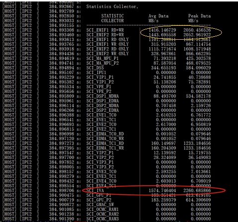

我们当前的问题:当 DVR 功能始终打开时、如果我们要添加其他功能、DDR 总线的效率将会降低、从而导致其他 CPU 性能下降、并且无法充分利用 TDA2Sx 芯片的性能。
问题1: 目前我们的硬件设计 TDA2 DDR 带宽超过8、000 MB、但为什么下图所示 emif1和 emif2端口的 DDR 带宽超过4、000 MB? 它的主要影响因素是什么? (我们没有使用 ECC DDR)
我的问题2:我们如何优化 IVA 模块? IVA 模块访问 DDR 的频率降低到大约500Mb/s  如下面的红色框所示、IVA 访问 DDR 频率占 DDR 总带宽的55%。
 目前、我们使用的 DVR 解决方案是捕获4个1280x720p@30帧的通道、将4个原始图像拼接成1个通道2560*1440图像、然后输入到编码模块以生成 H264代码流、最后将 H264代码流封装为 MP4文件。

    根据经验、DDR 效率是理想吞吐量的60%。 因此、如果您有2个交错式 EMIF、则您会看到通常为2 x 532 x 2 x 4 x 0.6 = 5107.2Mbps。
    在您的情况下、IVA 负载似乎会随着其他启动器而降低。 您可以尝试在 IVA 上放置一个带宽调节器来设置最小带宽。 如需了解更多详细信息 、请参阅 www.ti.com/.../sprabx1a.pdf 应用手册的第3.1节"带宽稳压器"。
    另请参阅 www.ti.com/.../sprabx0.pdf 第4.2节中的 IVA 带宽稳压器的示例伪实时视频子系统性能(fps)

    通过上面的屏幕截图和我们的 DVR 解决方案、我们想知道为什么 IVA 模块将占用1574Mb/s 的带宽。 您能解释一下具体流程、以便我们能够评估哪些地方可以降低要求或优化配置。

    进行调试的方法是、您应首先考虑能够实现预期 IVA FPS 的 IVA 带宽。
    这是您可以在轻载系统中测量的结果。
    获得此编号后、您可以使用此 IVA 带宽将其设置为 BW 稳压器、以便在其他启动器生成到 DDR 的流量时、IVA 能够在系统中获得所需的优先级。
    如果这不起作用、最好查看系统中是否有任何启动器生成高峰流量(典型的候选对象是 GPU、VPE、BB2D)。 这些启动器将生成峰值流量并提前完成、即使其平均 BW 要求可能不是很高。 然后在这些 IP 上设置带宽限制器将有助于维持平均带宽、而不会影响其他启动器。

    正确、如果所有模块的平均 DDR 流量总和高于器件可以支持的数据、 然后、您需要通过规格折衷或在一定程度上优化内部存储器与 DDR 存储器的利用率来优化 DDR 流量。
    在平均总带宽低于 DDR 吞吐量实际限制的情况下、峰值流量发生器的带宽限制器、优先级设置和需要提升的流量的带宽调节器组合。
