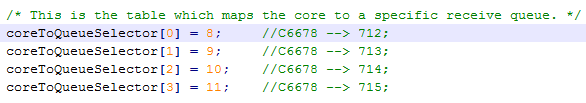

我以前可以在 C6678上驱动 SRIO 和 NDK、但 SRIO 和 NDK 在 C6678项目上同时工作正常。
我也想在66AK2H12上驱动 SRIO 和 NDK、我实现 的 SRIO 和 NDK 驱动程序与 C6678相同、但我有一个旧问题、SRIO 和 NDK 不能同时工作。
我遵循了用于在 C6678上驱动66AK2H12的 SRIO 和 NDK 的所有提示。
唯一的区别是收到的内核队列编号、我根据数据表设置 SRIO 49的事件 ID、如下所示:
因此、我将收到的核心  队列编号设置如下:
我 应该提到、SRIO 和 NDK 是分开工作的。
请指导我、 我对该项目感到压力。
    很高兴知道您在 C6678上同时拥有 SRIO+NDK 中断的工作案例。 我查看了 C6678数据手册:
    和 K2H
    因此、如果您将712用于中断49、或将704用于中断48、则 C6678和 K2H 之间不应存在任何差异。 那么、您有 K2H SRIO 独立运行、中断48或49正常工作、对吧? 什么是 NDK 中断? C6678中的这是48、K2H 中是一样的吗?
    此致、Eric
    你(们)好
    感谢您的回答。
    因此、我将在 66AK2H12上使用712作为中断49。
    [引用 user="lding"]因此您可以使用中断48或49的 K2H SRIO 独立运行,对吗?
    是的、它适用于中断49。
    [引用 user="lding"]什么是 NDK 中断?
    48
    [引用 user="lding"]在 C6678中它是48个、在 K2H 中是相同的吗?
    是的
