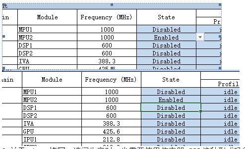

    我从 TI.com 下载功率损耗计算器、但我发现无法在 Excel:中更改"DSP 雕像"
    这对计算器结果是否重要?
    BR

    2) 2)我对此没有解答。 我希望这将很快在这里得到答复。
