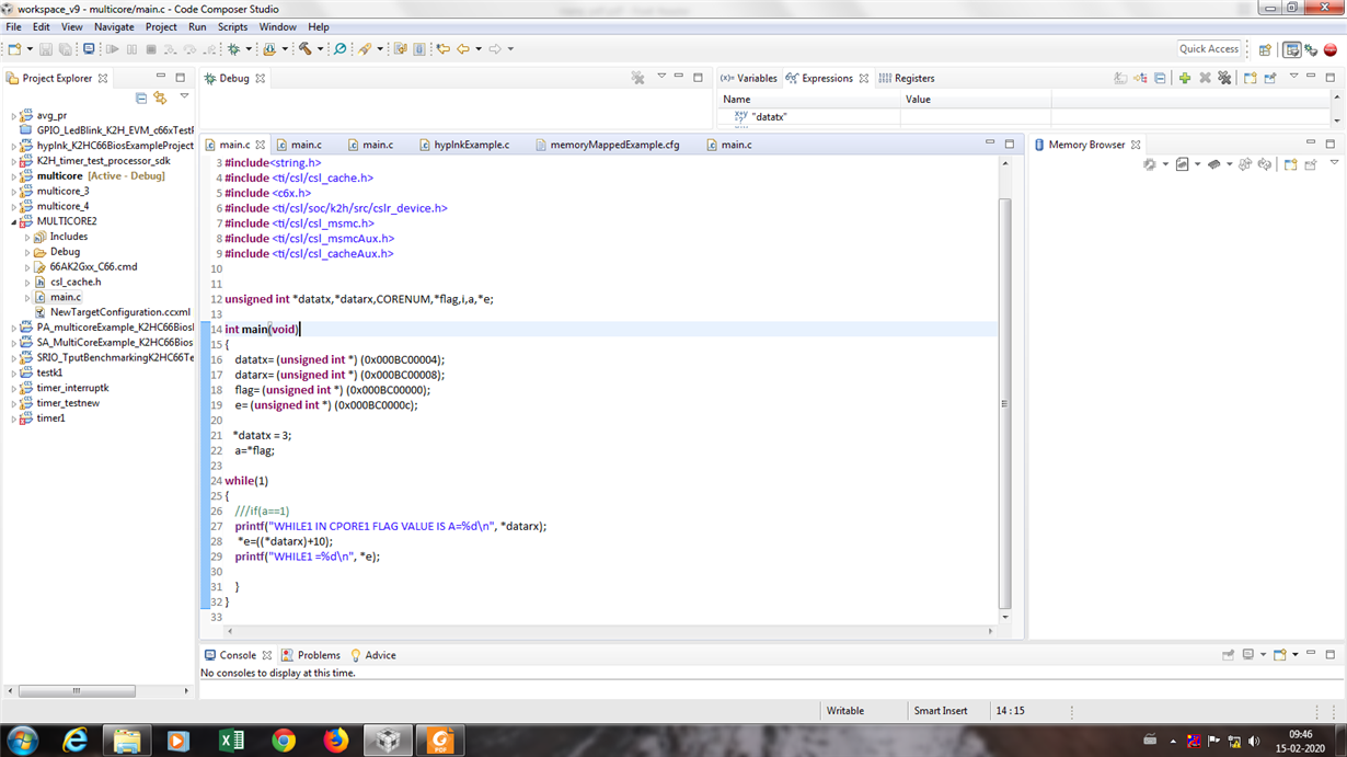

      我附加了程序文件 Go 抛出、无法直接访问 MSM 存储器。如果我做了任何错误、或者必须配置 MPAX 寄存 器或任何高速缓存无效、请告知我必须执行写回使能操作。
    我使用 的是 core0和 core1,这两个内核都必须访问 MSM 内存并行,还有其他方法可以访问数据吗?

    0x0bc0、、、、、 区不是 MSMC 存储器、而是 MSMC 配置寄存器。 请将0x0c00_0000用于 MSMC 存储器。

    1) 1)这是我在这个 core0中调试的程序、我在程序 pic 中显示的存储器中被赋予了一个值 datatx = 5。
    2)  我在 core1中使用的相同数据 datatx 是 dataarx=datatx+5; 但  我无法从 core1访问的数据。 另请参见内存位置...
    这是一个程序、现在您能告诉我哪里出错了...
    谢谢、此致
    Kavya
    CCS 存储器视图的框中选中了 L1D 高速缓存和 L2高速缓存。 您看到的是高速缓存中、而不是 MSMC 存储器中。 您可以取消选中这两个复选框以了解缓存内存和未缓存内存之间的区别。
