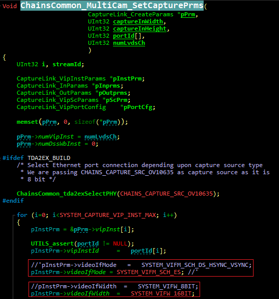

我的要求是:1920*1080p、30fps、3CH (VIP2 S2 A、VIP3 S1 A、VIP3 S2 A)
SDK:processor_sdk_vision_03_05_00_00
usecase: chains_lvdsVipMultiCam_Display
解码器:技术点 TP2824 * 2.
问题1:
如何在下图中的橙色框中进行设置
例如、如果我使用25fps、我是否需要修改 fps 参数?
问题2:
我已经看到通道2 (Vout 6)、但其他通道只有黑屏

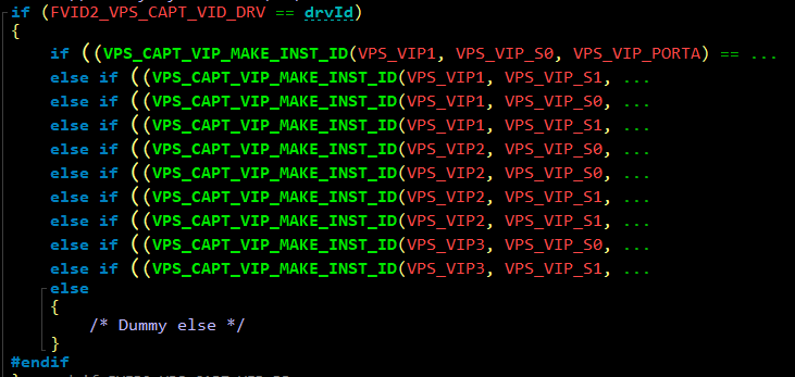

首先、我修改了 PINMUX 和捕捉参数、如下所示:
C:\processor_sdk_vision_03_05_00_00\ti_components \drivers\pdk_01_10_01_06\packages/ti\drv\v\vps\src\boards\src\bsp_boardTda2xx.c
然后我修改 下面的 VidSensor_CreateParams:
C:\processor_sdk_vision_03_05_00_00\vision_sdk\apps\src\rtos\video_sensor\src\vid_sensor.c
vCaptureSrc = chains_capture_SRC_OV10635
vChainCommon_MultiCam_StartCaptureDevice
V=>
vChainCommon_SetVidSensorPrms
V=>
vChainCommon_SetVidSensorMultiOV10635Prms
C:\processor_sdk_vision_03_05_00_00\vision_sdk\apps\src\rtos\usecases\common\chains_common_vision.c
8位更改为16位会产生影响
结果

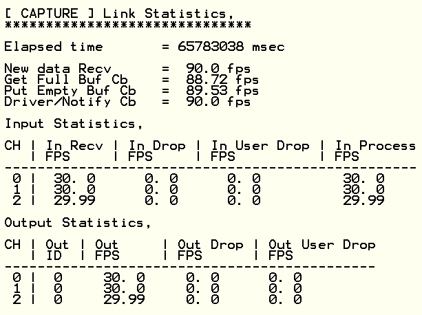

捕获链路可以捕获30帧
    您好、Ying、
    从捕获链路统计数据中、三个通道已经以30fps 速率捕获。 这意味着捕获工作正常。 您需要检查其余的数据流、并查看其他2个通道的丢弃位置。

    至少从统计数据来看、看起来所有通道的捕获速率都是30fps。 您是否可以尝试从每个通道保存帧并离线分析?
    您能否检查 VIP 大小寄存器以查看 VIP 是否检测到每个通道的正确大小?
