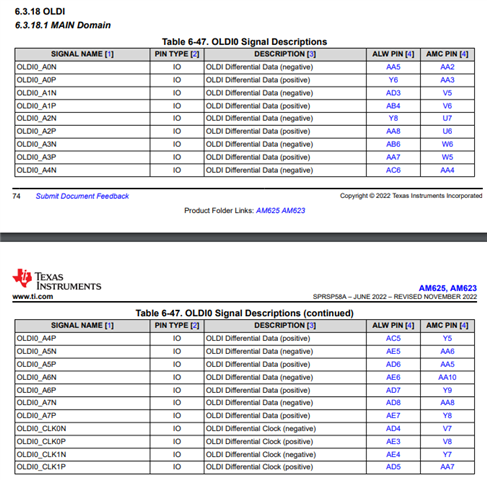

数据表(SPRSP58A–2022年6月–2022年11月修订)和 TRM (SPRUIV7A–2022年5月–2022年11月修订)似乎不同意 OLDI/LVDS 信号的命名约定。 这是故意的吗? 能否提供一些有关这些信号相关性的说明?

    请注意、我们只有一个 OLDI 实例、名为 OLDI0。
    请参阅数据表中的以下部分。
    表6-47. OLDI0信号说明
    命名约定是客户的选择、处理器信号与连接的器件信号匹配非常重要。

    根据图12-2388 AM62x TRM、 AM62x Sitara MPU 具有两个与 LVDS 发送器并行的 Open LDI OLDITX0和 OLDITX1、每个都具有一个4通道接口和时钟。
    根据我们的用例-对于更高分辨率的显示屏、这两个发送器可在双模模式下使用、以将时钟速率降低一半。 我们的显示屏需要单个4通道接口。
    我们认为、当 TI 在 AM62x 数据表的表6-47中将这些信号命名为"错误/不匹配"时、可能会出现错误/不匹配-因为它仅指 OLDI0、从不指 OLDI1。
    OLDI0是图12-2388的 OLDITX0部分:AM62x 数据表中也应有一个 OLDI1表、其中包含与 OLDTX1接口中的信号相对应的 OLDI1信号名称。
    例如、我们如何确保 "  MPU_OLDI_A4_P"对应于"MPU_OLDI1_A0_P"、因为 AM62x 数据表中没有提到它?
    我们希望确保原理图在各自的 OLDIx 接口中更准确地反映出来、因此我们计划按如下方式更改符号、端口和信号名称:
     我们对 OLDI0和 OLDI1`的以下假设是否正确? 如果是、您还能在 AM62x 数据表中反映吗?

    据我了解 、我们有一个 OLDI 接口实例、如上图所示。

     我相信 Andrei 之前已经确认了您对使用偶数和奇数像素的问题、我总结了上述内容、包括 Andrei 确认的线程链接。
     以下配置 已经过测试、可以正常工作。 (TI 或3P)
    我将总结您希望以的方式表示 OLDI  信号的功能。
    在双模配置中、OLDI0分别发送奇数信号、OLDI1分别发送偶数信号
    2.在镜像模式配置中,OLDI0和 OLDI1发送相同的信号。
