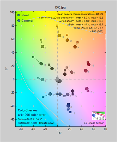

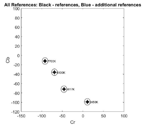

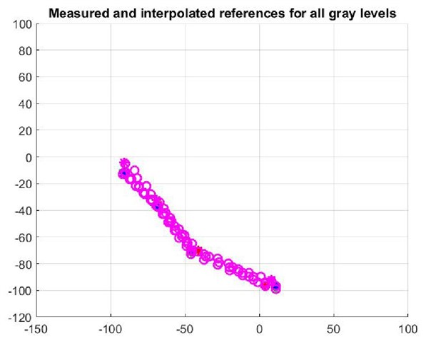

 AWB 校准结果基于 j784s4-EVM-08_06_00_14、J721e_EVM 和 DCC 工具 TDA4VH v3.0。 我们的图像传感器是 IMX390
膝点曲线如下表所示
0     0
512 2048
1408 16384
2176 65536
3112 131072
3437 262144
3762 524288
4095 1048575
AWB 校准结果位于附件中。
图形趋势是否正确?
是否遗漏了需要改进的地方?
    有关详细信息、请参阅插件指南、并在灯箱中测试 AWB。
    你分享的上面的照片看起来很合理,我.
    另请注意、PSDK 中的 AE/AWB 用于室内条件下的演示/参考、以帮助您进行开发。
    它们并非可用于任何特定应用的生产环境。
