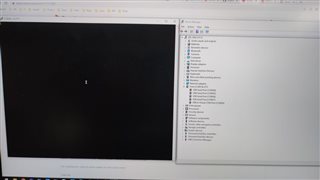

我知道这个问题已经有了解答、但我没有清楚地了解从 SDCard 和 USB 引导时 SW1和 SW2开关的位置应该是什么。
我总共有3个新 evl 板,它们都没有从 SDCard 引导。 我确信这不会是硬件问题。
我正在关注 https://www.ti.com/tool/PROCESSOR-SDK-AM62X#downloads 以下载并闪存  tisdk-default-image-am62xx-evm.wic.xz  — 351027 K 使用 Balena Etcher、如下 https://dev.ti.com/tirex/explore/node?node=A__AdoyIZ2jtLBUfHZNVmgFBQ__am62x-devtools__FUz-xrs__LATEST&search=am62x
这阻止了我、您能告诉我出了什么问题吗?

    SW1和 SW2开关用于 SD 卡引导是正确的。
    您是否可以 在 SD 卡的引导分区中将 tiboot3-am62x-gp-evm.bin 重命名为 tiboot3.bin 并尝试一下?
    默认情况下、tiboot3.bin 适用于 HS-FS 器件、我假设电路板可能是 GP 器件、因此无法启动。
    希望这对您有所帮助。

    我已检查引导分区并如下所示:
    Neeraj f ü@nv:/media/neeraj/boot ls -ltr
    共计2812
    rw-r--r-1 neeraj neeraj 2月318日14:11 wiicfg
    rw-r--r---1 neeraj neeraj 1490 Feb 24 14:11 uEnv.txt
    rw-r--r--1 neeraj neeraj 897880二月24 14:11 u-boot.img
    rw-r--r-1 neeraj neeraj 961988年2月24日14:11 tispl.bin
    rw-r--r---1 neeraj neeraj 335019二月24 14:11 tiboot3.bin
    rw-r--r---1 neeraj neeraj 335019二月24 14:11 tiboot3-am62x-hs-evm.bin
    rw-r--r---1 neeraj neeraj 332430 Feb 24 14:11 tiboot3-am62x-gp-evm.bin
    我已经看到 tiboot3.bin、是否要强制重命名和覆盖?
    内拉伊
    您可以将 tiboot3.bin 重命名为 tiboot3-hsfs.bin、然后将 tiboot3-am62x-gp-evm.bin 重命名为 tiboot3.bin
    请告诉我 您在此更改后是否能够引导。
    苏伦
    尊敬的 Suren:
    tiboot3-am62x-gp-evm.bin 重命名为 tiboot3.bin"后、它会启动。 我没想到这么做。
    我很高兴、您能够启动所有板。
