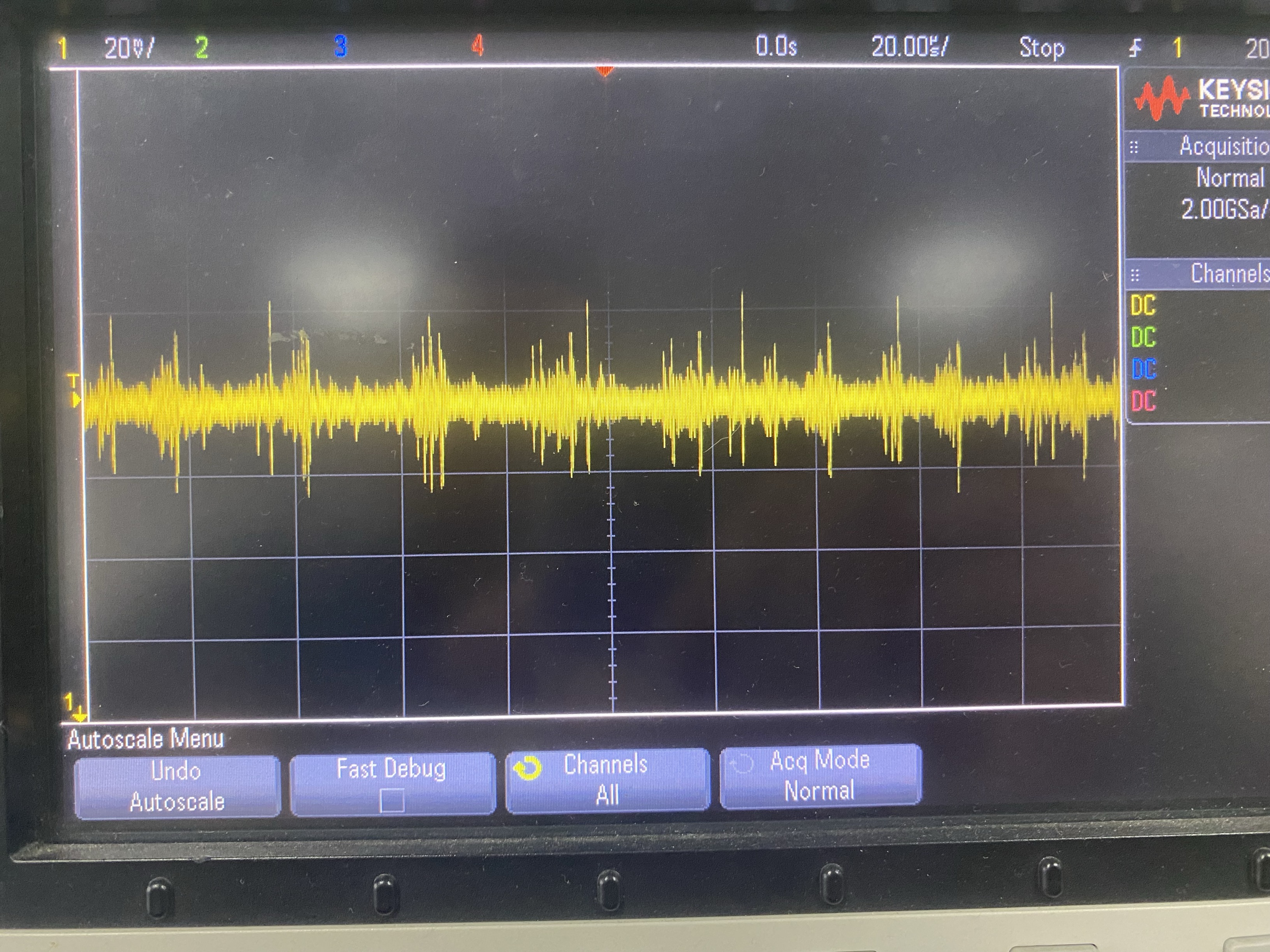

您好、TI 专家、
我们使用 DSI 输出信号作为 GMSL (串行器)的输入来流式传输摄像头数据。
当我们采集数据线(DATA_0_P/DATA_0_N)时、可以看到数据信号、如下图所示。
然而、当我们捕获 DSI 的时钟信号(CLK_P 和 CLK_N)时 、它们似乎是噪声信号。
==>>您能告诉我们如何配置 DSI 的 CLK 吗? 或者我们错过了什么?
棕色
    捕获 DSI 的时钟信号(CLK_P 和 CLK_N) 它们似乎是噪声信号。

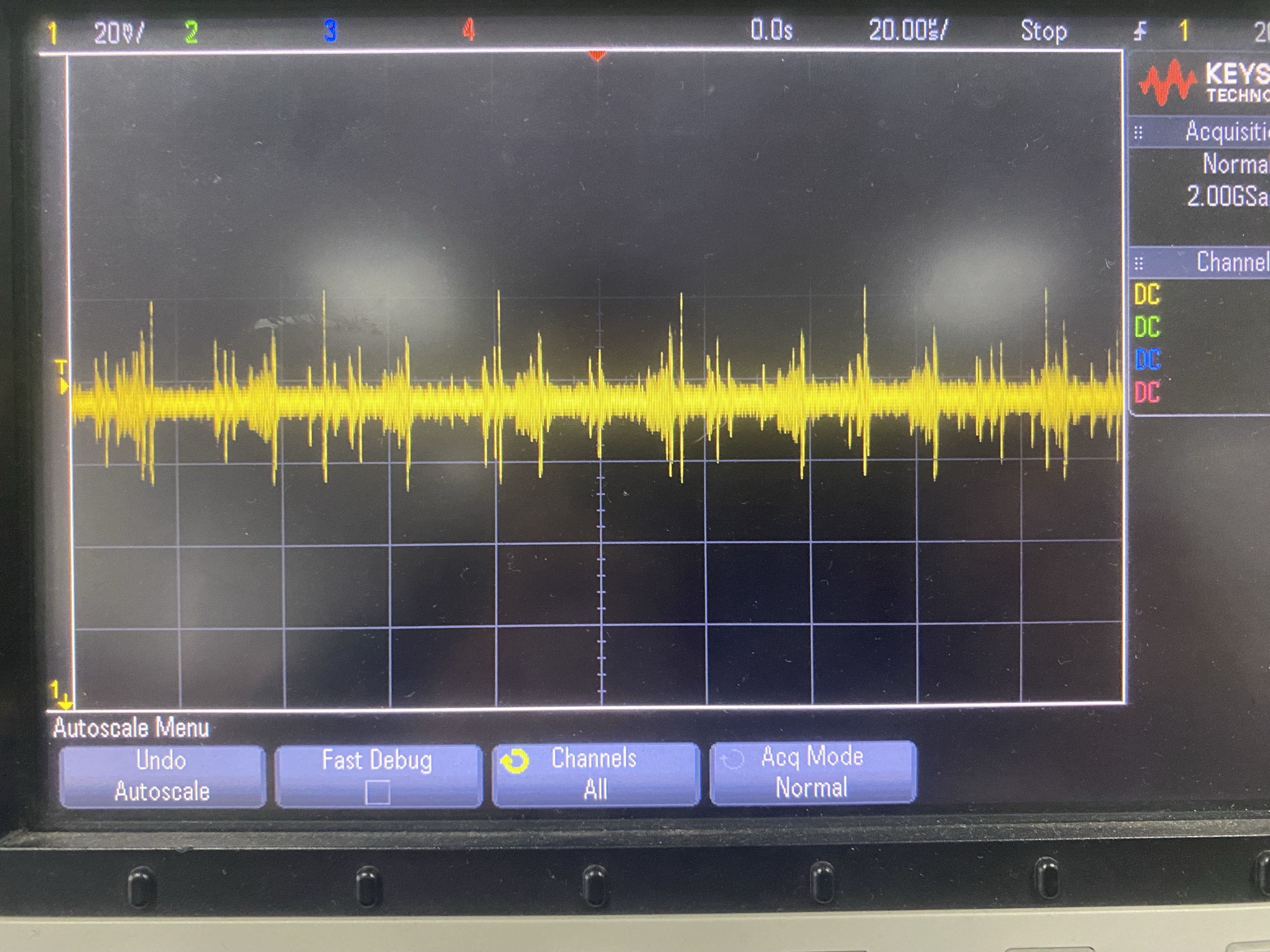

    下图是 DSI 执行 Vision_Apps 前后的波形数据通道。 在第二张图片中(执行 visions_apps 之后),有数据被传输的样子,不是吗?
    在执行 vision_apps 之前:
    在执行 vision_apps 之后:
    CLK_P 和 CLK_N:
    上面捕获的 CLK 波形。 它们看起来不像时钟波。 那么、问题是、当我们默认设置 DSI 启用时、为什么缺少 CLK 波?  我们是否在配置 DSI 中遗漏了任何步骤? 在哪里我们可以在源代码中检查/配置它?
