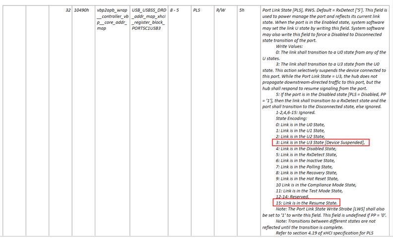

    但在 测试中、它们需要控制器件以进入暂停和恢复状态、因此最好有控制命令、而不是让器件自动进入相关状态。
    我们在寄存器文档中找到了以下寄存器、我们认为这些寄存器可用于实现此目标。
    我们可以尝试设置此寄存器吗?具体的软件命令是什么?
    凯文

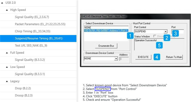

    Kevin:

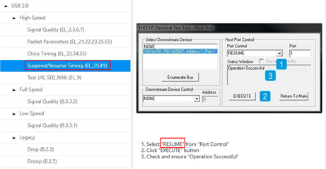

    https://download.tek.com/document/Tek%20USB%20Device.pdf 请参阅安装了 USB2.0测试套件的 Tek Scope 的测试文档。
    挂起和恢复是器件模式测试、使用 xHCI 工具执行。 请注意、PC 上需要有2个 USB 控制器、否则使用该工具时鼠标/键盘将无法正常工作。
    连接集线器会自动将 USB 端口置于挂起状态。
    仅在主机模式下执行恢复分析。
