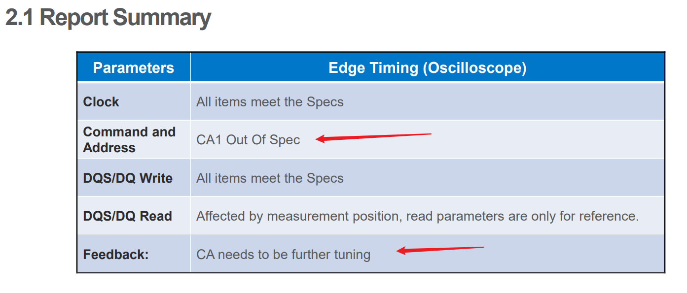

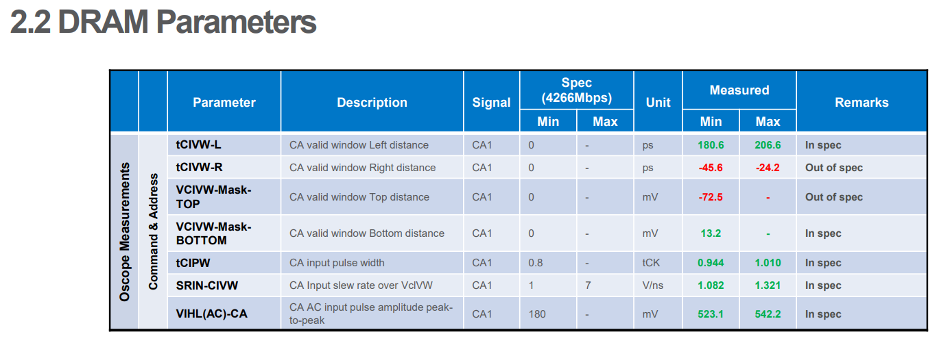

    随附的是 Micron 为我们测试的 DDR SI 报告、该报告表明 CA1的 tCIVW-R 时间超出了标准。 TI 是否可以通过任何方法优化该时间参数? 顺便说一下、在 Micron 测试期间、DDR 插入器 在成功启动之前焊接了两次。 他们认为 CA1的 TCIVW-R 异常导致第一次焊接无法正常开始。 眼图测试报告中的 DQS 和 DQ 没有发现问题,但在我看来, tDQS2DQ 这个时间参数应该接近0.5UI 的整数倍是最好的。 需要注意的是、在过去测试的其他项目的完全通过报告中、此参数接近0.5UI。
    此外,Micron 实验室帮助我们进行交叉测试, 编程其他项目软件版本,可以通过 DDR 测试 到这个有问题的板上,而测试 CA1的 tCIVW 在左侧更改为异常。 测试结果如下图所示。 CS0正常。
