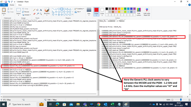

           我们在此处使用您的代码进行了测试、结果如下所示。
    MCSDK DSP 代码以及 ARM 上的 MCSDK 内核
    2951451400个周期刻度
     ARM 上的 PDK DSP 代码和 PDK 内核
    79436445764周期节拍
    ARM 上的 PDK DSP 代码和 MCSDK 内核
    10456641560个周期节拍
    我们不知道为什么它在我们的 PDK Linux 上花费这么多的时间相比你的,我可以得到你的设备树.dtb 文件,所以我可以验证是否任何配置出现了问题.
    我还分享了2个 shell 脚本、它将为您提供 DDR phy 和 EMIF 寄存器转储、您可以在 PDK 内核中运行这些脚本、请分享日志。

    尊敬的 Shankari :
               我们需要使用运行在 ARM 上的操作系统进行测试,因为我们知道 Linux 将配置为 DSP 内核保留的所有时钟、DDR 和内存区域,因此我们看到了在 ARM 上运行 PDK RT Linux 的问题。 但是、如果我们在没有任何操作系统的情况下运行裸机、它将有何帮助? 我们好像知道、针对 DDR 的单独 DSP 读取和写入周期运行良好、但是对于 Linux、我们需要您提供一些指针。

         我们在 ARM 上运行 Linux,在 DSP 上运行 RTOS,u-boot 和 Linux 内核正在配置 DDR3 EMIF 和 phy 寄存器以及 PLL 时钟寄存器,在 DSP 端,我们正在使用 mpm 服务从 JTAG 或通过 Linux 文件系统加载 DSP 代码, 这是我们的软件设置。
    因此、使用上述设置、我们将测试 DSP 负载、该负载将数据写入 DDR 存储器并对其进行回读。在我们的示例中、这被视为一个周期、我们将写入和读取高达4MB 的数据。
    我们正在使用的 DSP 代码是相同的,但唯一的变化是 RT Linux ,如果 MCSDK RT Linux 正在运行 DSP 写入和读取 DSP 需要503349个周期, 如果 PDK RT Linux 正在运行、则 DSP 将花费1696787个周期在相同的 DDR 位置读取和写入相同的4MB 大小。

    MCSDK 和 PSDK 之间的 PLL 设置的屏幕截图
    移动:
    据我所知、通常不是 Linux 会导致问题。 它将是寄存器和时钟设置的差异。。。
