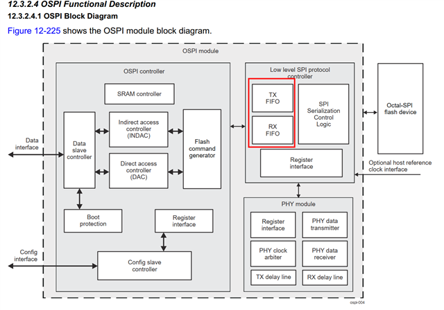

您想要实现的功能:
1.通过访问 OSPI 的 TX-FIFO 和 RX-FIFO 来发送和接收数据
2.通过8条线路接收或发送数据
当前配置为使用传统模式、8位地址、数据和命令模式。 发送时可测量 CLK 和 DQ[0-8]。 接收时没有 CLK 信号、无法读取该值。 具体的配置寄存器值如下所示。 请见下方。 什么原因?

    您好:
    我参考了 pdk_jacinto_08_06_01_03中/packages/ti/drv/spi/test/ospi_flash src 中提供的 OSPI 驱动程序示例、
    未获得相应结果。 "spruil1c.pdf"中有以下说明:传统模式允许软件直接访问低电平发送和接收 FIFO、而绕过高层进程。
    "低级发送和接收 FIFO"的访问地址是什么? 我想直接访问发送和接收 FIFO、谢谢!
    "低级发送和接收 FIFOs "的访问地址是什么? 我想直接访问发送和接收 FIFO,谢谢!
    我认为这不是对这里功能的正确解释。 我怀疑是否可以直接访问 FIFO。 我将再次检查并返回。

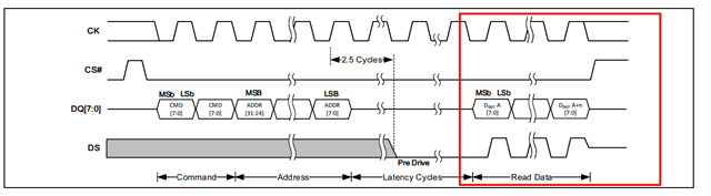

    您好:
    我需要跳过命令和地址、并开始直接从读取数据开始操作器件。
    由于假期、我们团队的一半成员目前不在办公室。 请预计回复会延迟1~2 μ s 天。
    很抱歉耽误了时间、感谢您的耐心等待。
    这里的用例是什么? 我认为你不能跳过命令和地址阶段。 您打算如何在没有命令和地址的情况下访问闪存。
    帕尔特
    需要驱动的芯片是非标准闪存。 它是可提供一个时钟信号和8个数据信号端口的专用传感器芯片。 它只需要通过 CLK 和8个并行数据端口读取内部数据。 无需为芯片设置地址或写入命令。
    我们从未测试过这样的用例、我不相信 H/W 也会测试到这种用例。 不过、我们仍在硬件专家中循环以供确认
    帕尔特
    期待您的回复、谢谢
    需要驱动的芯片为非标准闪存。 它是可提供一个时钟信号和8个数据信号端口的专用传感器芯片。 它只需要通过 CLK 和8个并行数据端口读取内部数据。 无需为芯片设置地址或写入命令。
    遗憾的是、Parth 提到、没有对此类用例进行预先测试、从硬件角度来看、我们不支持此类测试。
