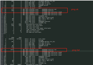

    • 您能否进一步说明"/proc/interrupts "的问题是什么?
          cat/proc/interrupt 的屏幕截图。 以上是 ping 成功时的情况。 如果在下面出现问题、通过比较、您可以看到在出现问题时以太网没有中断。

    [5.128743] am65-cpsw-nuss 46000000.Ethernet:获得:错误的 ale fld id 1
    很抱歉耽误你的时间、
    0:类型:vlan、vid = 0、undag_force = 0x3、reg_mcast = 0x0、unreg_mcast = 0x0、 member_list = 0x3
    因此、在问题情况下会错过此条目。 这是驱动程序添加的默认条目。 缺少这一点很奇怪。
    它由函数"cpsw_ale_add_vlan ()"(在 drivers/net/Ethernet/ti/cpsw_ale.c 中定义)添加。 您是否可以在此函数中添加打印内容、并查看何时调用 vid 0。 调用调用时、请使用"warn_on(1)"打印调用栈。
    坦迈
    您好:
       测试后、发现问题发生时执行了 cpsw_ale_add_vlan、并且参数正常。 关于无法添加 ALE 表的问题、我调整了 ALE 表的时序、结果得到了改善。 关于 am65-cpsw-nuss 46000000.ethernet: get : error ale fld id 2. 这种错误可以通过粗略的注释解决、因为它不会影响函数的使用?
    此类错误是否可以用粗注来解决,因为它不会影响函数的使用?
    我将深入了解这一点。
    关于添加 ALE 表失败,我调整了 ALE 表的时间,并改进了 ALE 表。
    您进行了哪些更改? 问题是否未被发现或不再需要处理?
    坦迈
    您好:
        测试后、将添加 ALE 表稍微放在后面会更稳定。 除此之外、还添加了一个锁。 测试后、未出现问题。
