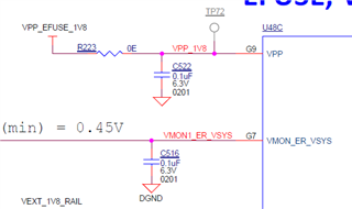

我注意到 AM67A EVB 有多个不同的接地、我不相信考虑到它们在原理图中的位置、这些接地实际上是不同的。  此外、我将设计导入到 Altium 中、它们都显示为相同的接地、有些启用了网络名称、有些未启用。
我参考的原理图是 PROC170E3 (002)_SCH、这两个接地的示例可在第21页的 EFUSE、VMON、JTAG 和 RSVD 部分中找到。
如您所见、它们使用相同的符号、但其中显示"DGND"。  在 Altium 导入中、这两个变量都列为 DGND、但下部列表显示的是 Name。
我不认为这些是单独的 GND、因为出于简单的原因、PMIC 页面都引用了显示 DGND 的 GND、但 AM67的所有馈电都引用了不显示 DGND 的 GND 的馈电。
您能为我清除一下吗?
    AM67A EVM 使用单个/公共接地。  如果 Altium 导入创建了多个接地-它们应该连接起来、使所有 GND 都是同一网络。
    完美……这就是我所怀疑的。
