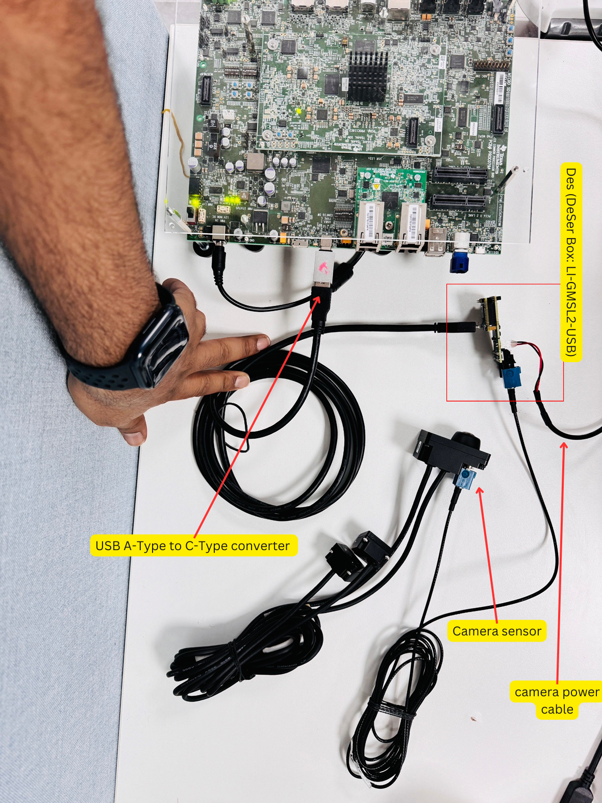

    3.对于 Leopard 相机,是的,我正在使用  DeSer 盒: Li-GMSL2-USB。 图片是我的设置:

    我们已经存在一些关于 USB3.0的已知问题 、例如、当我们使用 USB3.0器件、且主机在 USB2.0中配置时、无法检测到该器件。
    我假设您也在2.0中配置了 USB 主机。
    有关问题的内部 JIRA jira.itg.ti.com/.../LCPD-34838 预计 10.01 SDK 附带修复程序。

    您正在使用哪个 SDK 版本? 如果您希望使用 EDP+ USB、则可以应用以下补丁。
     https://git.ti.com/cgit/ti-linux-kernel/ti-upstream-tools/tree/arch/arm64/boot/dts/ti/k3-j721s2-usb3.dtso?h=ti-linux-5.10.y

    请在 09_02_00_05 Linux SDK 顶部查找补丁。
    e2e.ti.com/.../0001_2D00_Enable_2D00_USB3.0_2D00_EDP_2D00_on_2D00_j721s2.patch
    应用补丁的步骤:
    • CP 0001-Enable-USB3.0-EDP-on-j721s2.patch  /ti-processor-sdk-linux-adas-j721s2-evm-09_02_00_05/board-support/ti-linux-kernel-6.1.80+gitAUTOINC+2e423244f8-ti/
    • cd ti-processor-sdk-linux-adas-j721s2-evm-09_02_00_05/board-support/ti-linux-kernel-6.1.80+gitAUTOINC+2e423244f8-ti
    • Git am  0001-Enable-USB3.0-EDP-on-j721s2.patch
    • 制造商 Linux-dtbs
    •  sudo cp board-support/ti-linux-kernel-6.1.80+gitAUTOINC+2e423244f8-ti/arch/arm64/boot/dts/ti/k3-j721s2-common-proc-board.dtb /media/ /root/boot/dtb/ti
    • RM /media/ /boot/uEnv.txt  //  我们将删除 uEnv.txt、这样就不会应用视觉应用覆盖 、否则它将在 Linux 中禁用 SerDes
    • 插入 SD 卡并启动
