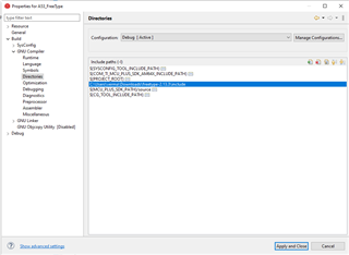

我想在以 A53内核运行的其中一个 CCS 项目中使用 FreeType C 库。 使用 CMake 编译库后会生成.lib 文件。 但是、将该文件链接到项目无法正常工作。

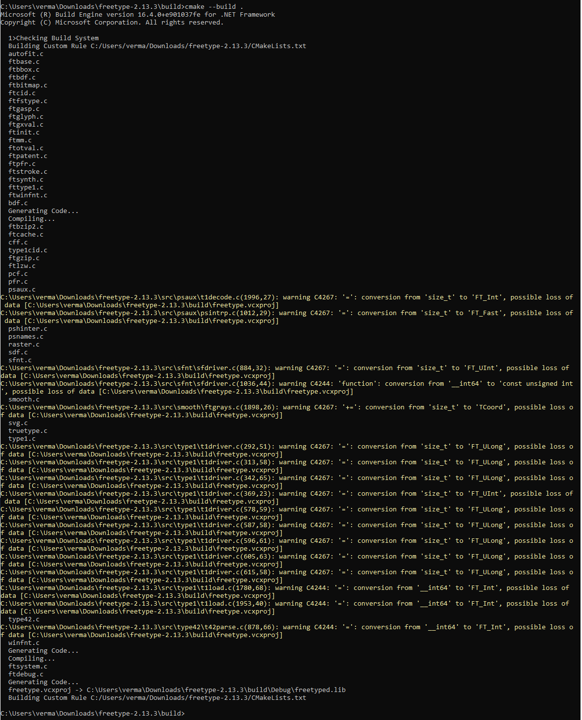

    感谢您的答复。 下面是使用 Cmake 生成 FreeType 库时的输出日志。
    现在、我有  freetyped.lib  文件生成位置   FreeType-2.13.3\build\Debug  目录 以下是提及包含 CCS 项目路径的屏幕截图。
    在编译器中(添加.h 文件路径)
    在链接器中(添加.lib 文件路径)

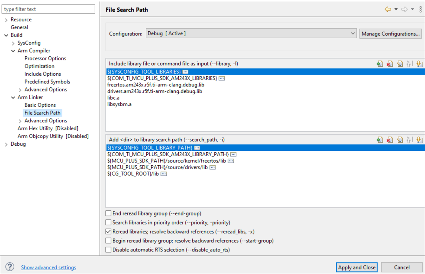

    您好、Akash、
    在上面的共享屏幕截图中、我可以看到您只将 lib 的路径添加到项目中。 您还需要指定要搜索哪个库。
    请参阅下面的屏幕截图。

    您好、Akash、
    现在、上述错误与先前显示的错误不同(即找不到符号)。
    现在出现错误是因为无法识别*。lib 文件格式。
    能否确认您使用的是同一编译器生成库文件、还是使用了不同的编译器?
    此外、您还可以将库的名称更改为 freetype.debug.lib  并 尝试一次? 确保在原始位置以及 CCS 工程属性中更新名称。

    尊敬的 Akash:
    您能否说明用于生成 FreeType.lib 的编译器?
    是 GCC 编译器还是 TI-ARM-CLANG?

    我尚未在命令提示符处明确选择任何编译器。 但从 CmakeCache.txt 文件来看、似乎 使用了 MSVC (Microsoft Visual Studio 2019)来 配置 编译。 在这种系统开发方面、我的知识有限。 如果您需要更多信息、请告诉我。 我已经附上了 CmakeCache.txt 文件作为您的参考

    尊敬的 Akash:
    感谢您分享上述 CMake 文件。 我不太熟悉 Cmake 工具。
    但对我来说、好像你没有使用 GCC ARM 编译器和链接器来构建 FreeType.lib 文件。 这就是链接时会出现文件格式错误的原因。
    请使用 GCC 编译器构建 FreeType.lib、您可以 使用现有 的 makefile 作为 MCU+SDK 中存在的参考来为 A53内核生成新的库。

    尊敬的 Akash:
    请发送指向参考文献的链接吗? [报价]
    请参阅 https://github.com/TexasInstruments/mcupsdk-core/blob/next/source/drivers/makefile.am64x.a53.gcc-aarch64 、查看如何在 MCU+SDK 中为 A53内核生成驱动程序库。
    最新版本的 FreeType lib 在不同的位置具有大量.h 和.c 文件、因此将.h 和.c 文件添加到库 CCS 项目中来手动编译是不切实际的。
    如您所见、有许多*。c 和*。h 文件用于创建 drivers.lib 文件、类似的方法是、您可以通过提供必要的*。c 和*。h 文件来尝试创建 FreeType lib。 我们无法支持自定义库文件生成、您需要自行解决问题。
