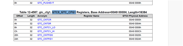

我在没有操作系统的情况下运行 TMDS64EVM。
问题、关于实时计数器时钟。
我正在从 A9000C 读取 高位、从 A90008读取低位。
问题:
1.
highbits + low bits 将是 CPU 周期对吧?   例如:我具有十进制的高值0和低值200
这意味着 CPU 在当前时间内有200个周期在运行。  是这样吗。
2.在800MHz  系统中、每个 CPU 周期应有1.25毫微/秒的性能?
而是每个 CPU 周期2纳秒。   我得到低值,让系统运行500毫秒,并得到低值, 我发现它需要  25万000 ,这意味着我的 CPU 运行2纳秒/每周期
那么、 问题可能出在哪呢? GTC 寄存器设置中有什么内容吗、我设置不正确?
谢谢。
    我希望您通读以下 E2E。
    https://e2e.ti.com/support/processors-group/processors/f/processors-forum/1393314/processor-sdk-am62a-gtc-mcu-read-issue/5331678#5331678
    我来自客户曾使用 AM64x 的另一个论坛的其中一个回复:
    是的、GTC 应从它拥有的最后一个计数值开始继续运行(即使在 JTAG 复位时也是如此)。 这在 AM64x TRM 中提到、我已附加一个片段。 如果您详细了解一下、那会很有帮助。
    此外、我认为您需要在软复位时将 GTC 计数器值重置为零、因此我编写了一个小应用程序、在 JTAG 复位+运行应用程序后会执行相同的操作。
    在上面的屏幕截图中、我已经实现了4个步骤、我建议您使用随附 C 文件中提到的流程来将计数器值重置为0。

    我还有一个问题。 怎么样,  CycleCounterP_getCount32();?
    与 GTC 计时器相比、CPU 周期似乎更准确。
    您好、Jun:
    [报价 userid="587615" url="~/support/processors-group/processors/f/processors-forum/1439116/processor-sdk-am64x-real-time-clock/5522022 #5522022"]CycleCounterP_getCount32 ()[/QUOT]
    大家也可以继续操作。
    我在这里已经有了它的常见问题解答: https://e2e.ti.com/support/processors-group/processors/f/processors-forum/1229699/faq-processor-sdk-am62x-profiling-cpu-cycles-in-application-using-cycle-counter
    Vaibhav
    是的、我看到 GTC 时钟始终基于其他一些时钟并进行分频。 丢失(精度)
    CycleCounterP_getCount32()实际上是 CPU 周期
    CycleCounterP_getCount32 ()实际上是 CPU 周期
    是的、您的理解是正确的。
    正在关闭该主题帖。
