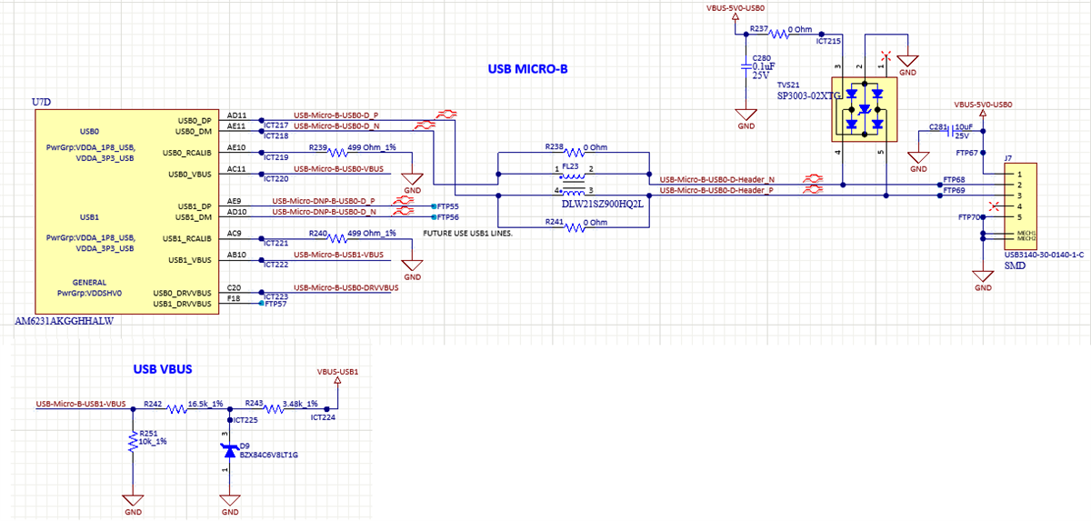

尊敬的 TI 专家:
我们正在使用 AM6231AKGGHHALW 开发网关硬件、我们的第一个定制硬件正在启动过程中。
在成功执行基本基准测试(所有电压轨、电源时序、时钟和复位)后、当我们通过 USB0尝试 DFU 引导时、主机未检测到硬件。
您可以查看我们的 USB 部分原理图并分享您的评论吗? 请引导我们调试该问题。
Deepak D.
    Deepak、您好!
    首先、应使用外部电阻分压器按比例缩小 AM62x USB0_VBUS 引脚。 请参阅器件数据表第9.2.3节"USB VBUS 设计指南"、并参阅 SK EVM 原理图。
    在电路板上对其进行纠正后、如果 USB 主机仍然无法枚举 AM62x USB DFU 器件、请探测 USB0_DP 线路以查看其在连接到 USB 主机端口时是否上拉。
    刘斌、您好!
    感谢您的及时响应。
    USB1和 USB 0的该分压器与 EVK 原理图中的分压器相同、之前缺失未包含。
    使用此分压器时、 USB 主机仍无法枚举 AM62x USB DFU 设备。
    当按照建议探测 USB0_DP 线路时、它为低电平、未上拉。
    Deepak D.
    Deepak、您好!
    请检查引导模式引脚是否针对 DFU 模式正确设置。 如果您的电路板可以访问 JTAG、请连接到 DAP 并读取寄存器0x43000030、该寄存器应为 xxxxx053。
    大家好、团队成员:
    我的问题现已解决。
    引导模式配置也正确、我的引导问题的原因不同。
    在我的案例中、EMU0和 EMU1引脚配置是错误的、将两个引脚上拉至高电平可以解决该问题。
    希望这将帮助某人面临同样的问题,谢谢你的支持家伙!
