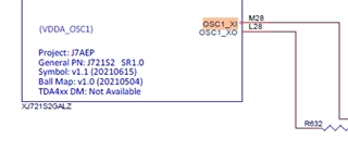

如何对 DSI  DPHY TX PLL REFCLK 进行编程以从 OSC1引脚连接?
我们要将时钟更改为20MHz、以便实现 更灵活的应用。

    您是否已将 OSC1与20MHz 连接? 这可以在控制模块寄存器  DPHY0_CLKSEL (偏移0x8310)中通过设置值0x1进行更改。

    不确定应该在配置 DSI 之前执行的具体位置、因此您可以 在调用 DSS 驱动程序初始化之前尝试将其放入吗?
