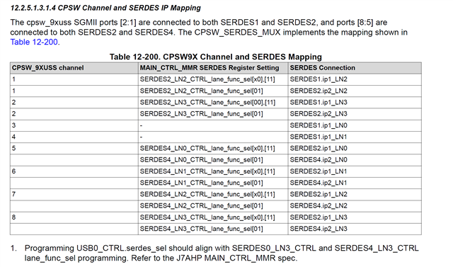

我们使用 J784S4_TDA4AP TI 处理器。
我们希望启用 已连接 CPSW0千兆字节以太网交换机的 Marvel MVQ3244 Phy。
它的速度是2.5G。

但是根据产品说明书、
XAUI 具有2.5G 速度。 按照 Marvel 团队的  要求、我们需要启用 USXGMII。
但您能说明一下我们是否 为2.5G 速度启用了 USXGMII 吗?
您能告诉我们需要为 USXGMII 和 XAUI 启用哪些串行器/解串器线路 (如果我们在未来的芯片中使用)吗?
    TDA4VH 支持的 USXGMII 速度为5G/10Gbps。 仅 CPSW9G 的端口1、端口2支持该功能。
    XAUI 在 CPSW9G 的所有端口上支持2.5Gbps。
    请参阅熔断、了解从 TRM 映射到串行器/解串器实例的 CPSW 端口。

    感谢您的答复。
    对于以下问题。
    SoC 侧设置为2500Base-X 模式、并且 SoC 侧有同步。
    如何确保已启用2500Base-X 模式。
    Manoj
    SoC 端设置为2500Base-X 模式并且 SoC 端有同步。
    SoC 侧是 XAUI 模式、相当于具有8b/10b 编码器和3.125Gbps 通道速率的2500 Base-X 模式。
    如何确保启用了2500Base-X 模式。
    您可以从 CTRLMMR SERDES 通道控制寄存器确认已启用哪种模式。
    此外、SERDES PLL 锁定寄存器可确认为频率锁定 PLL、而 SERDES 通道功能模式可确认在通道上启用了哪个功能。
