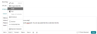

    请附上完整的引导日志(包括 uboot 部分)。 可以将其复制粘贴到如下代码块中:
    插入>代码
