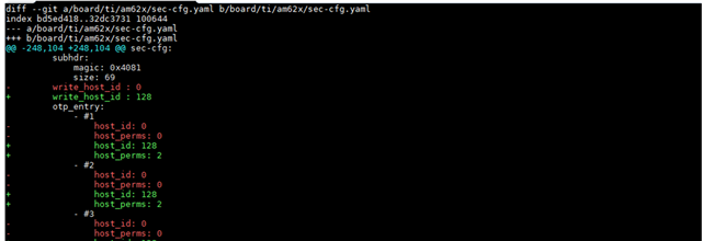

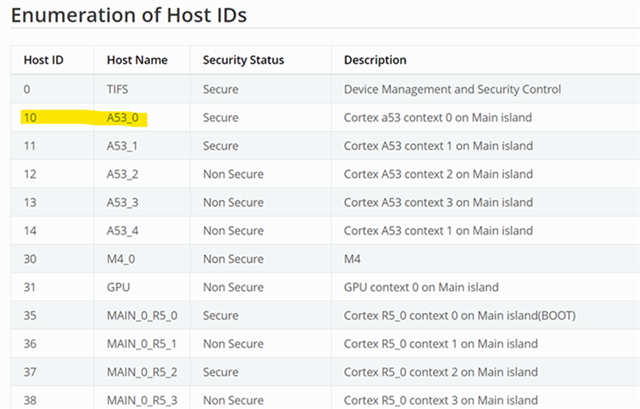

目前,我们可以通过 OTP Keywriter 方法对扩展 OTP 进行编程,我们要做的是在 uboot 阶段, uboot 软件通过 TI SYSFW 方法读取扩展 OTP MMR 字段,然后将这些值提供给应用级使用,请参阅链接: 使用扩展 OTP—TISCI 用户指南
报告说:
安全与非安全  -将一行标记为非安全意味着系统固件可以提供32位 MMR 的值作为对 TISCI 读取消息的响应。 如果有一行标记为安全、则 TISCI 响应消息中不会返回32位 MMR 值。 MMR 值只能用于设置加密或解密上下文以处理数据。
仅需再次确认以下理解:
 如果该行标记为安全、则无法读取 MMR。  尽管器件是 HS-OTP 器件、但用户可以  通过 Keywriter 将扩展 OTP 行条目编程为非安全、则 uboot 可以读取 FS 值。
对吧?
