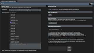

    您能否确切地告诉我您的目标配置-常规设置是什么?
    还请说明正在加载什么软件以及通过什么介质?
    -若苏厄
    映像从 QSPI 闪存引导。
    目标配置我们选择 AM572xidk 和测试连接、我们将进行连接、不带复位选项、也不加载映像

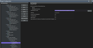

    Chittapu,
    您正在使用的 IDK 配置 具有在连接时自动加载的 GEL 文件。 如果您已经将 SW 加载到电路板上、则需要使用没有 GEL 文件的目标配置。
    请参阅:
    这是没有 GEL 初始化文件的目标配置。
    如果要预加载板上的软件、然后使用 IDK 的目标配置进行连接、则需要加载可能与已加载软件相冲突的其他初始化软件。
    请参阅"Advanced"选项卡下的 IDK 配置:
    如果情况并非如此、 正如您在上一次输入中所说的那样-
    我们正在无复位选项且不加载图像的情况下进行连接
    您能详细说明一下什么是复位选项吗? 我不确定这是 CCS 选项还是适用于您的软件的构建选项...
    如果使用的是带有预加载 GEL 文件的 IDK、则这些都是为 TI IDK 电路板专门制作的、必须进行修改才能与定制电路板一起使用(TI 不支持此功能)。
    建议在不进行初始化的情况下使用连接:"如果您使用的是自定义平台或在 TI 评估平台上不可用的 AM5708器件、可按照以下步骤重复使用为 TI 评估平台提供的 GEL 文件来连接到 SOC。 例如、我们此处演示了如果您的电路板设计基于下面列出的 TI 评估平台之一、则如何为 AM570x 创建目标配置并连接到器件。 此处假设定制电路板基于 https://software-dl.ti.com/processor-sdk-rtos/esd/docs/05_02_00_10/rtos/How_to_Guides.html#porting 上的 AM571X IDK 平台"

    您是否尝试过 SOC 配置 AM5729
    您能否详细说明一下复位选项是什么? 我不确定这是用于您的软件的 CCS 选项还是构建选项...
    -若苏厄
