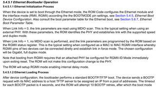

我们无法通过 以太网备份引导 模式进行系统引导。
我们按图中所示放置引导模式引脚、选择 SD 卡作为主模式、以太网作为 配置了 具有内部 Tx 延迟的 RGMII 的备用模式。 我们将 SD 卡托盘留空并已通电。
我们监控了流量、但我们只能看到一些 LLDP 数据包、而没有任何 BOOTP 请求、如下所示。
相反、将以太网 RGMII 设置为主引导模式似乎 可以很好地处理下图中的配置。
在这种情况下、我们可以看到 BOOTP 请求和 TFTP 映像从我们的主机传输到 SK-AM64B 板、以及控制台上的 U-boot 提示符。
如何使备份 ethenet 引导正常工作?

    我在设置中重复出现了相同的问题
    1.测试以太网主引导、使用 SD 作为备份、并使用您共享的相同引导交换机配置
    如您所示、这可以按预期工作
    2.测试以太网作为备用引导、SD 作为主引导、并使用您共享的相同引导交换机配置
    这无法解决 Wireshark 上未显示任何数据包的问题。
    补充 意见
    1. 以太网引导作为主引导模式仅在 LINK INFO 位(位7)被置位时有效。 如果未设置、以太网引导仍然失败(Wireshark 也会显示任何数据包)
    2.以太网引导作为辅助引导模式似乎没有链路信息位配置
    我认为可能有与此链接信息位配置相关的内容、该配置可能有故障。 我希望与开发人员一起了解更多有关这方面的详细信息。

    您好、 Federico、
    感谢您在我外出时的耐心等待。
    我们的开发团队已通知我、尚未验证内部是否支持以太网引导作为备份/次级引导。 我目前正在等待我们的 ROM 专家对链路信息位和以太网引导作为次级引导以及 ROM 是否支持这一点做出响应。
    -道林

    最新动态:
    我们正在缩小问题的范围、可能是 ROM 启动 MDIO 扫描导致的问题、以建立链路速度和双工不能正常工作。 这是在 BOOTP 消息显示之前应成功发生的阶段。
    我们尝试使用链路信息=1、其中链路速度和双工由 ROM "硬编码"、它适用于以太网作为主引导。 但是、当链路信息= 0且 ROM 使用 MDIO 扫描时、以太网不能用作主引导。
    遗憾的是、以太网用作备用引导时、没有用于 LINK INFO =1配置的选项。 默认情况下、ROM 使用 MDIO 扫描。 因此、问题具体出在 MDIO 扫描。
    此外、当我在 Linux 中进行测试时、如果使用常规以太网通信、MDIO 扫描似乎可以起作用。 因此、这种行为似乎专门限于 ROM 初始化 MDIO 扫描。 我仍在尝试与 ROM 专家合作、看看问题发生在哪里。 这只是关于该问题进展的最新情况。
