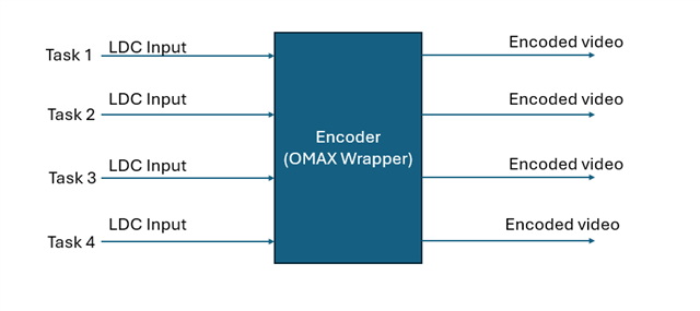

尊敬的专家:
我正在尝试开发一个编码应用、其中 LDC 输出从通过不同任务运行的图形中获取。  已经为每个 LDC 输出(来自每个任务)创建了一个单独的编码任务、但这无法正常工作。 应用程序可以一次对从单个任务接收到的 LDC 输入进行编码。 如果多个任务同时运行、应用会崩溃。
请帮助我实现编码功能、其中单独的任务可以为从图形 (来自多任务应用)接收的 LDC 输出创建编码视频。 任务应该并行运行、以便每个任务的已编码视频可以并行运行。
简单的实现架构如下所示:
目前我使用的是 SDK 版本"09_01_00_06"。
Hemraj
    尊敬的 Hemraj:
    对于编码器、您是否使用了任何参考来创建这个包装器和使用 OpenVX 缓冲区?
    Nikhil
    您好、Nikhil:
    我将尝试根据 SDK 中提供的多摄像头编解码器演示应用来开发编码器应用。
    Hemraj
    您能否共享用于多任务实现的代码?
    应用中的主要部分是使用 GST 包装程序提供从 LDC 到编码器的缓冲器索引。 您是否已按原样复制此内容?
    这4个任务是否提供了同一图形的同一 LDC 节点的输出?
    Nikhil
    您好、Nikhil:
    应用程序中的主要部分是使用 GST 包装程序提供从 LDC 到编码器的缓冲器索引。 您是否已按原样复制此文件?
    是的、我已经复制了该文件、但没有使用 GST、而是使用 OMAX 包装程序。
    这4项任务提供同一图形的同一 LDC 节点的输出吗?
    不支持 Nikhil、 从不同任务的不同图中接收到输入 LDC 节点。
    当然、我也在尝试与您共享代码快照。
    Hemraj
