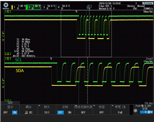

我们使用 PMIC TPS65224。 我想使用 I2C2接口访问 WDT 寄存器。
我 成功使用 I2C1接口设置寄存器0x31 (GPIO1_CONF)= 0x20、0x32 (GPIO2_CONF)= 0x20。
然后、我使用了   I2C2总线上的0x12地址来访问 WDT 寄存器、但没有 ACK。
速率为100KHz。
这是由示波器:捕获的波形

    您好 WU Zehai、
    通常、I2C 总线是开漏总线、当前您已配置为推挽、并尝试配置开漏、看看您是否能够与 PMIC 器件通信。
    看到的是 PMIC 数据表。
    同时、您可以提供您希望使用 I2C2的原因。
    使用 I2C1、您可以根据 PMIC 数据表读取所有功率寄存器和看门狗寄存器。
    想要了解 I2C2的用例是什么?
    Anil。
    您好、Anil
    我们已经尝试用 I2C1访问第4页的寄存器并且已经成功。 我认为这个问题可以解决。
